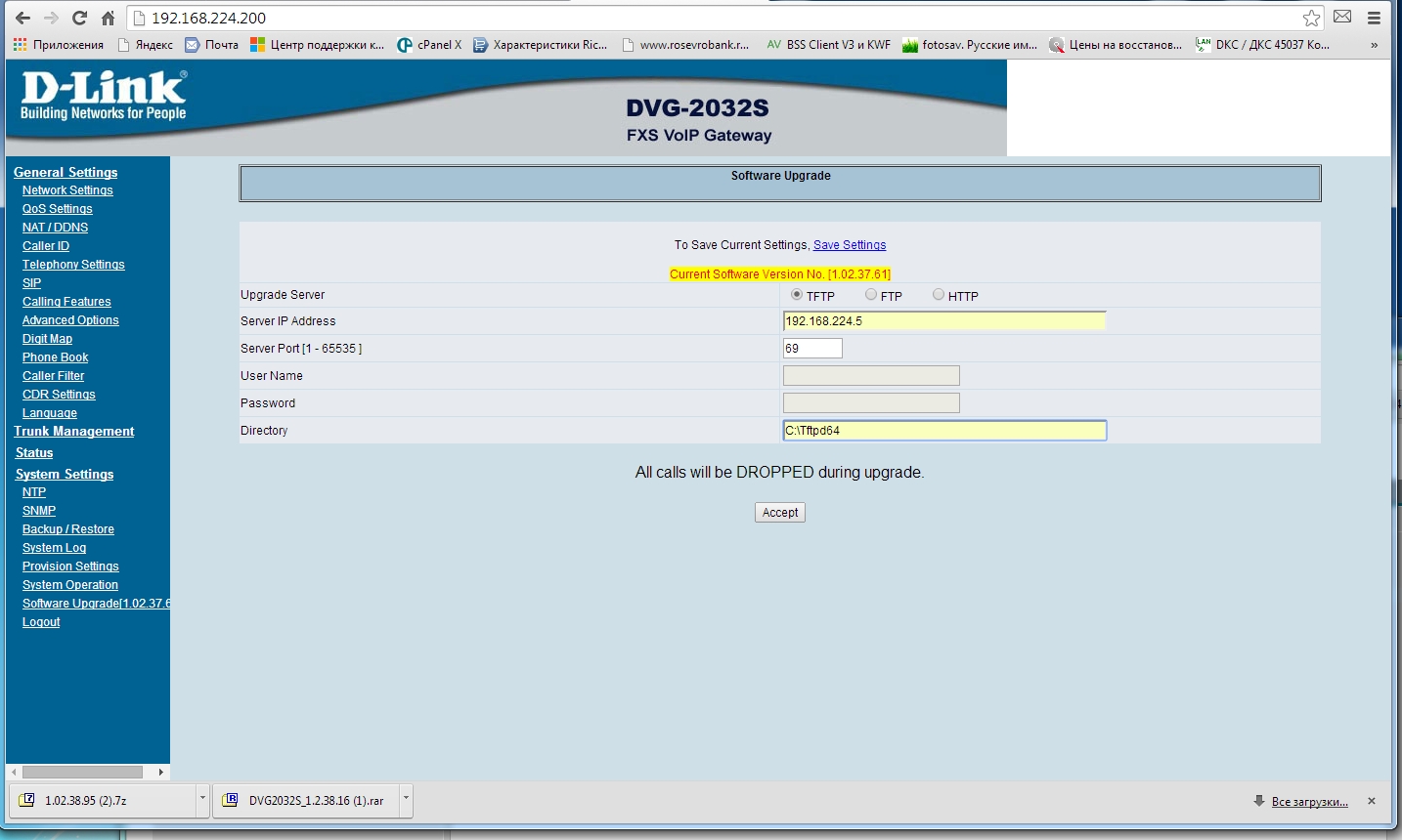

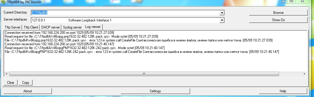

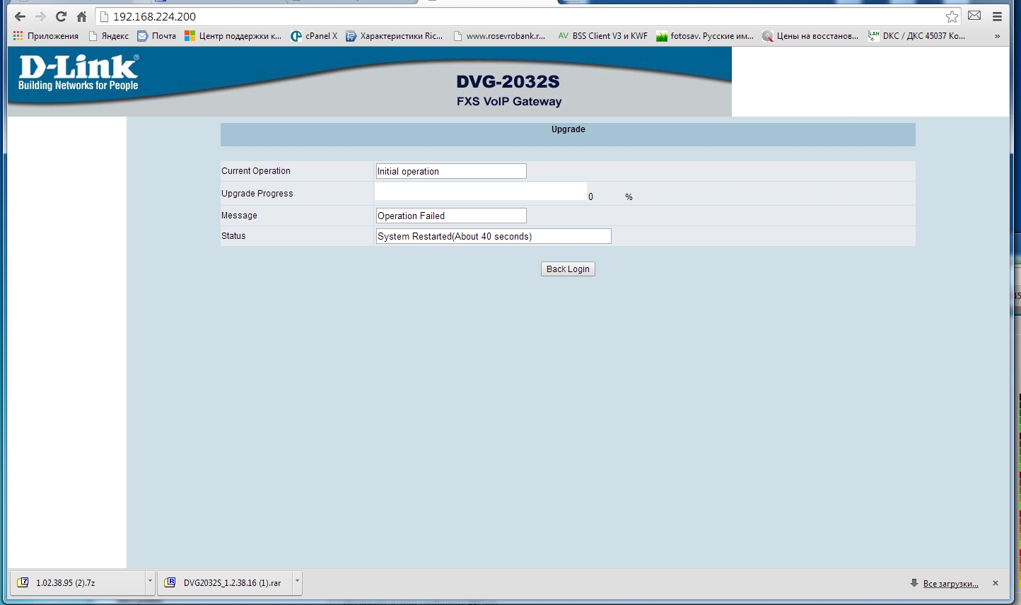

всем привет! Появился проблема, шлюз ВМП-2032S периодически стал подвисать, решил обновить прошивку на нём! Скачал последнюю прошивку от 25.02.2014 Там один файл ixpsipg-242.pack , его я положил в папку C:\Tftpd64 и приступил к обновлению! Шлюз и комп в одной подсети! Пишет Operation Failed В чём проблема не могу понять... Directory и пустым оставлял в логах tftpd64 тогда пишет, что не может найти файл.

СообщениеДобавлено: Вт сен 09, 2014 16:29
Сообщений: 4400
У Вас другая аппаратная версия шлюза.

у меня такое в логах:
Connection received from 192.168.5.11 on port 69 [24/11 22:12:12.904]
Read request for file <v86sipg.pnp1632-32.482.128K.pack.sys>. Mode octet [24/11 22:12:12.905]
File <v86sipg.pnp1632-32.482.128K.pack.sys> : error 2 in system call CreateFile Не удается найти указанный файл. [24/11 22:12:12.905]
Connection received from 192.168.5.11 on port 69 [24/11 22:12:15.964]
Read request for file <v86sipgPNP1632-32-482-128K-242.pack.sys>. Mode octet [24/11 22:12:15.964]
File <v86sipgPNP1632-32-482-128K-242.pack.sys> : error 2 in system call CreateFile Не удается найти указанный файл. [24/11 22:12:15.964]
