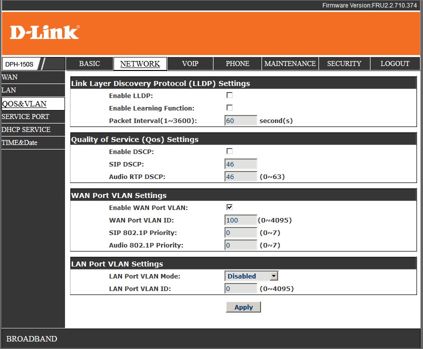

Возникла проблема с телефонами D-Link DPH-150SE, версия железа то ли F4, то ли F4A. Версия прошивки FRU2.2.710.374 (пробовал также 2.2.182.78)
LAN выставлен в Bridge. WAN выставлен в DHCP
VLAN настроен следующим образом:
То есть если кратко - голосовой трафик в 100-м VLAN'е, данные без тэгов.
Телефон упорно получает адрес из нетэгированного VLAN'а. DHCPDISCOVERY ловит как DHCP-сервер в нетэгированном VLAN'е, так и DHCP-сервер в 100-м VLAN'е.
Естественно, когда выставляешь статикой адрес - всё прекрасно работает в нужных VLAN'ах.
Конфиг, сохранённый из телефона:

Здравствуйте. Выложите DUMP-трафика не используя функцию зеркалирования порта в телефоне и напишите письмо мне на e-mail, вышлем вам обновлённую прошивку.

Уточню. Дамп трафика выложить, снятый с порта, в котором телефон?

Да, именно так.

Сделал чистый эксперимент - снял дамп с порта, к которому ничего не подключено. Но не смог найти ваш E-mail, чтобы вам всё отправить
