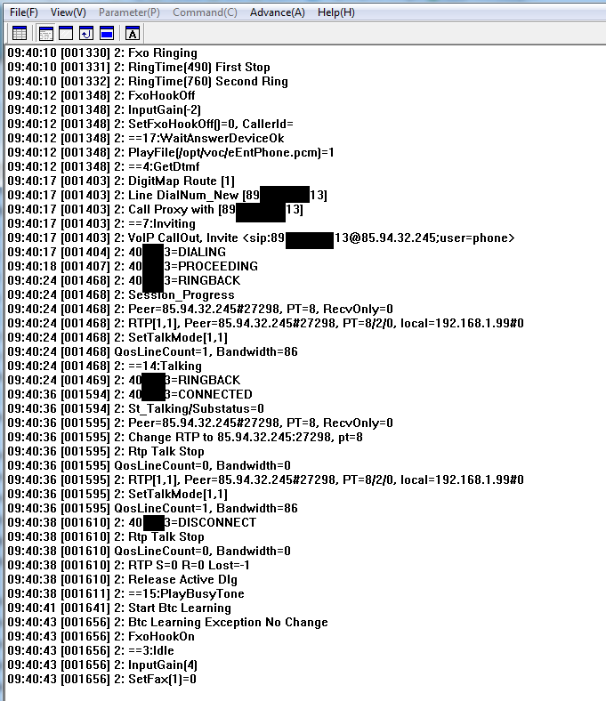

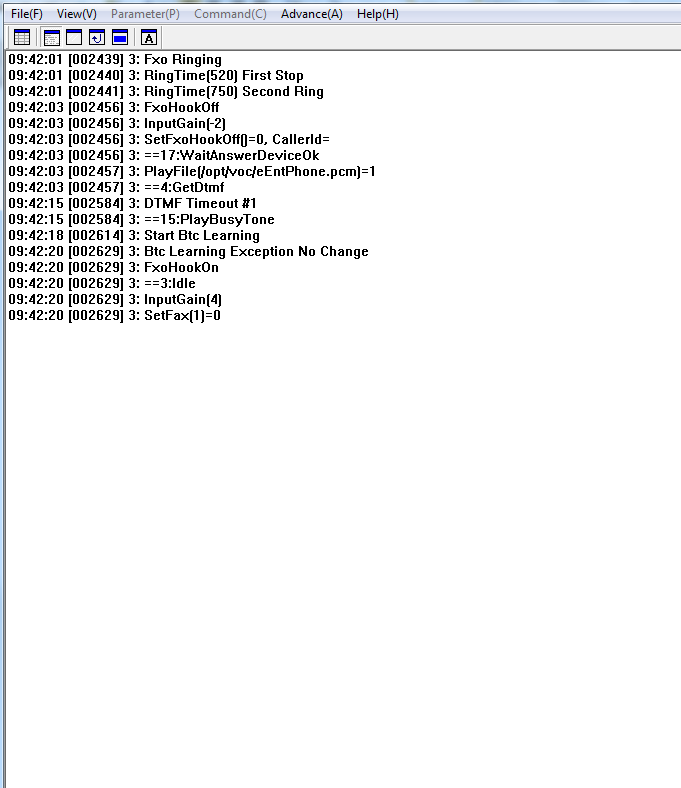

1.png [ 137.64 KiB | Просмотров: 5221 ]
звонок1.png [ 38.09 KiB | Просмотров: 5221 ]
звонок2.png [ 21.25 KiB | Просмотров: 5221 ]
СообщениеДобавлено: Ср ноя 05, 2014 11:48
Сообщений: 1158
Судя по логам всё проигрывается и ожидается ввод номера. Попробуйте перепрошить и сбросить настройки в заводские. Есть вероятность что порт не исправен.
