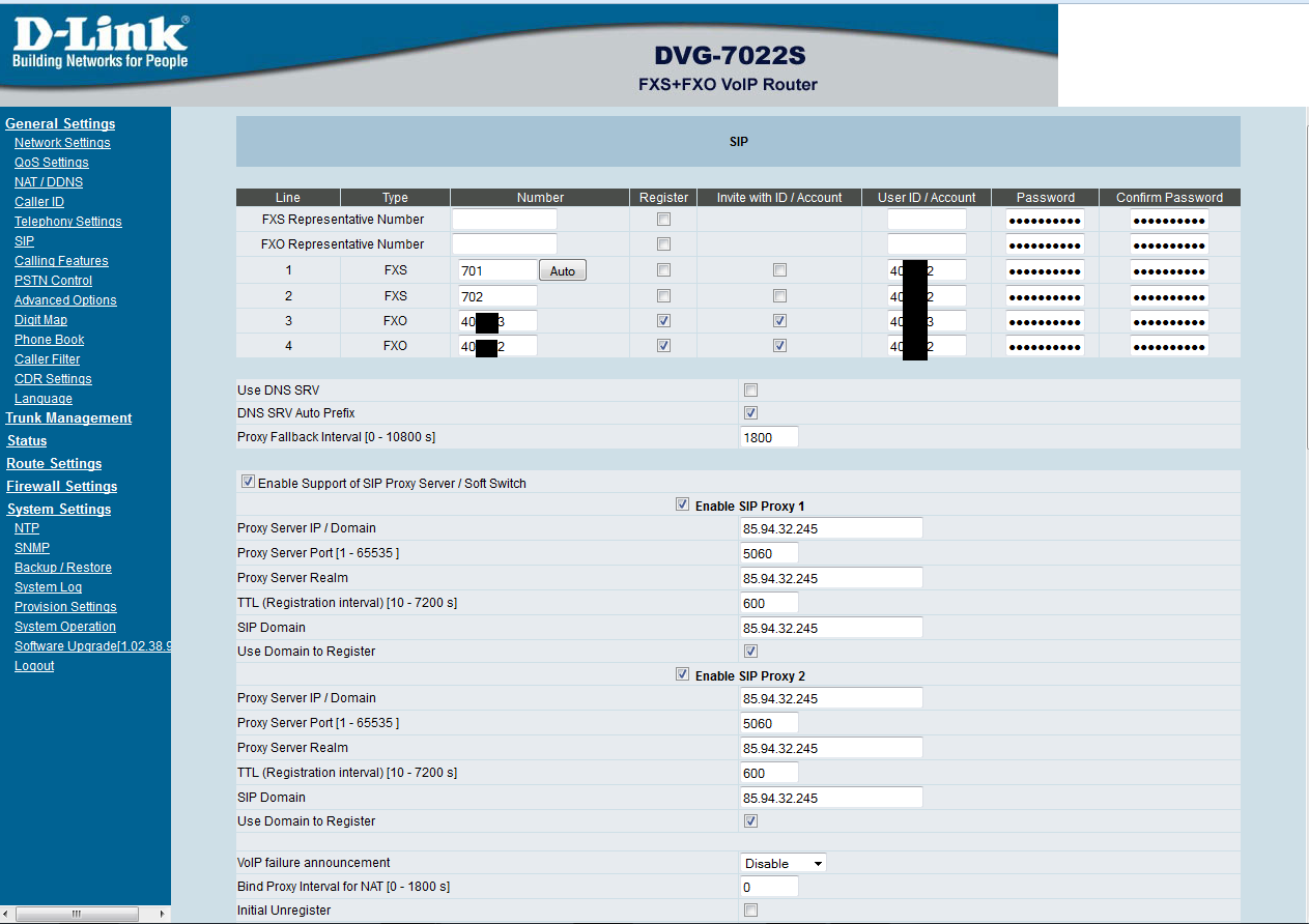

Настройки SIP:
Настройки телефонии:

СообщениеДобавлено: Пт окт 10, 2014 10:25
Сообщений: 1158
Representative Namber и номер второго порта не совпадают случайно?
Судя по последним логам, в первом случае приветствие проигрывается и ожидается ввод номера, а второй лог получился обрезанным каким-то.

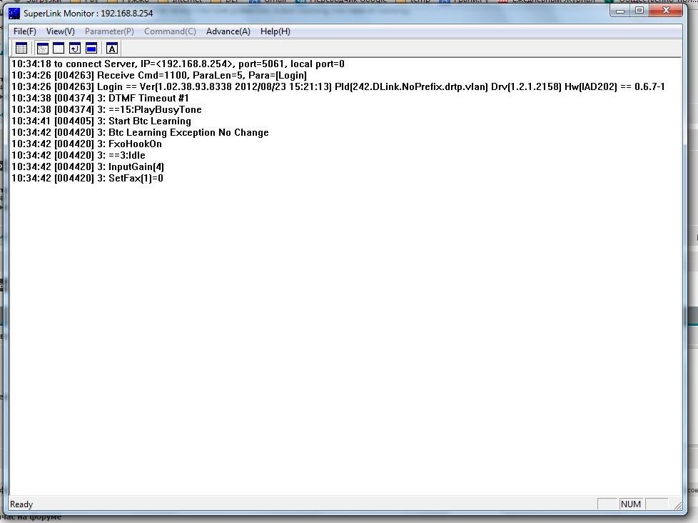

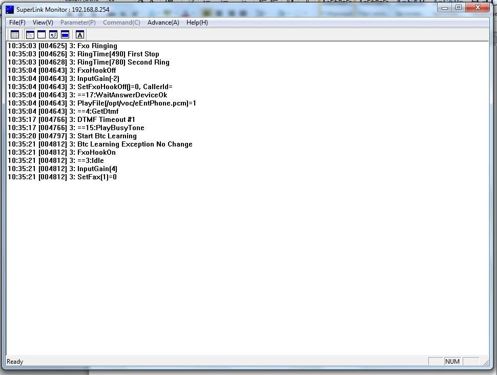

СообщениеДобавлено: Ср ноя 05, 2014 10:20
Зарегистрирован: Чт сен 04, 2014 12:48
регистрация на линии FXO 1 и 2 разная (впрочем можно сделать общую - не влияет).
результат звонка по FXO 1 - все нормально.
результат звонка по FXO 2 - нет сообщения, набрать ни чего не получается.

СообщениеДобавлено: Ср ноя 05, 2014 11:48
Сообщений: 1158
Судя по логам всё проигрывается и ожидается ввод номера. Попробуйте перепрошить и сбросить настройки в заводские. Есть вероятность что порт не исправен.
