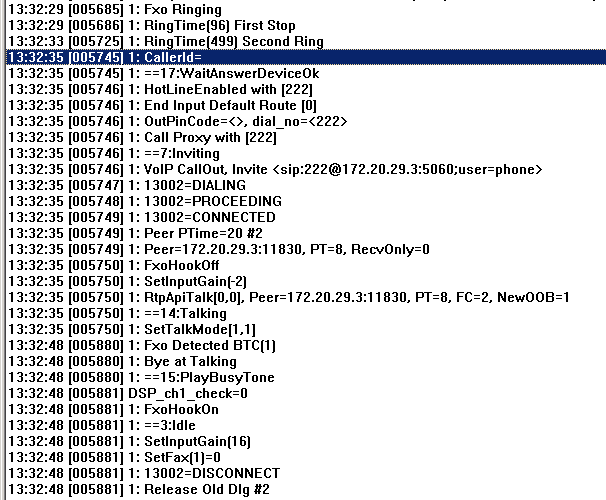

Такая же проблема:
dvg-6004s - Current Software Version No. [1.02.37.61]
Все галочки стоят. Варшарком видно, что шлюз отдает sip с номером линии вместо номера входящего.
Некоторое время все работало исправно, потом просто перестало определять номер.
Беларусь, оператор - белтелеком
Комментарий к файлу: logs slmon
Capture.PNG [ 21.57 KiB | Просмотров: 771797 ]
