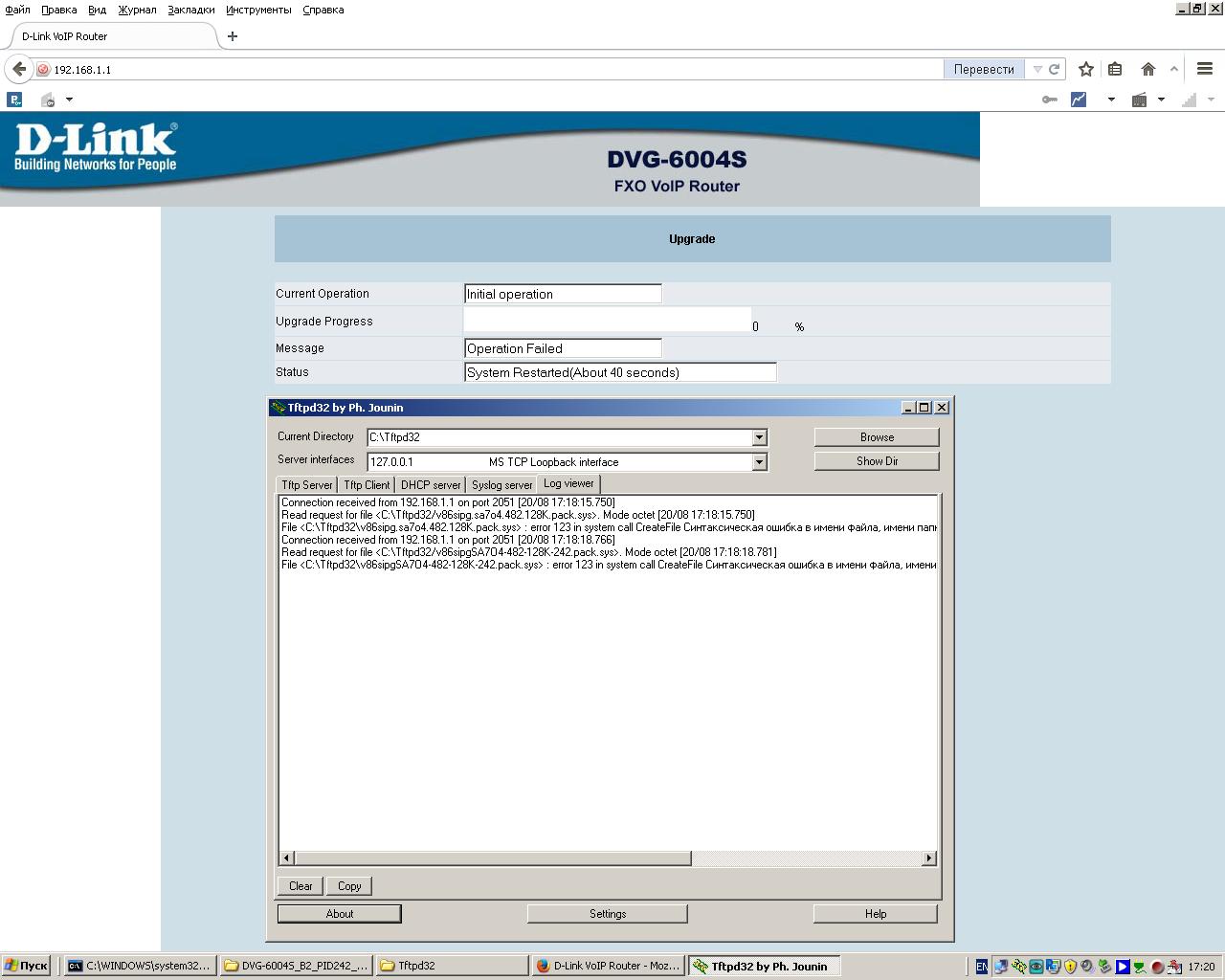

При прошивке шлюза DVG-6004S через tftpfd32 появляется ошибка "Operation Faled" (на шлюзе) и "Синтаксическая ошибка в имени файла, имени папки или метке тома" (в логе программы). Шлюз и компьютер находятся в одной подсети.

1.JPG [ 127.41 KiB | Просмотров: 1950 ]

Оставьте Directory пустым
