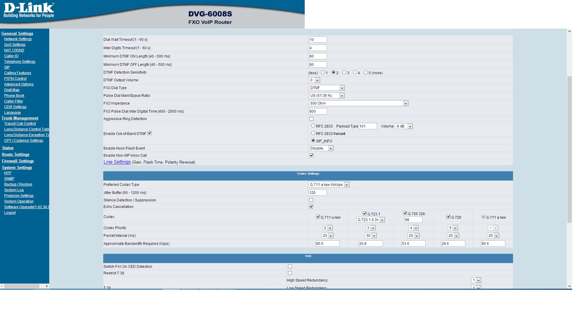

Менял настройки, в основном, на DVG-6008S. CPT / Cadence Settings и Codec Priority. Скриншоты прилагаю.

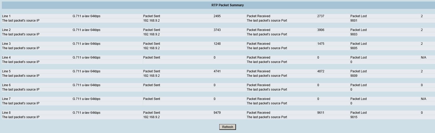

Выложите скриншот интерфейса Status -> RTP Packet Summary

Вот.

Попробуйте использовать кодек G.726
