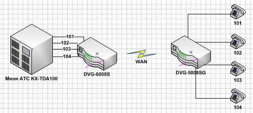

Добрый день. Будут ли работать эти устройства совместно в такой комбинации...
МиниАТС (аналоговые порты) - DVG-6008S - сеть - DVG-5008SG - телефоны? Одновременное общение по нескольким линиям возможно?
123.jpg [ 68.31 KiB | Просмотров: 6256 ]
 Заголовок сообщения: Re: D-link DVG-6008S и D-link DVG-5008SG
СообщениеДобавлено: Пт авг 08, 2014 10:36
http://ftp.dlink.ru/pub/VoIP/DVG-5004S/ ... 4_6004.pdf
мне кажется ваш случай :-)

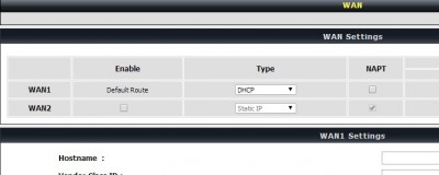

При программировании DVG-5008SG появилась проблема. Не могу установить на WAN порту статичный адрес. Т.е. во первых почемуто в настройках WAN указано два интерфейса WAN1 и WAN2. От куда два порта? На устройстве всего один WAN порт. Во вторых невозможно установить на WAN1 статику. Выбираю статику, ввожу настройки сети, не возможно нажать на кнопу access. Кнопку access возможно нажать только если делать манипуляции с WAN2, естественно в сеть он не как через него не выходит, т.к. интерфейса wan2 не существует. Подскажите как быть... Прошивка в устройстве 1.02.38.93
1.jpg [ 35.85 KiB | Просмотров: 6210 ]
СообщениеДобавлено: Вт авг 26, 2014 12:42
Сообщений: 4400
Поставьте галку NAPT
