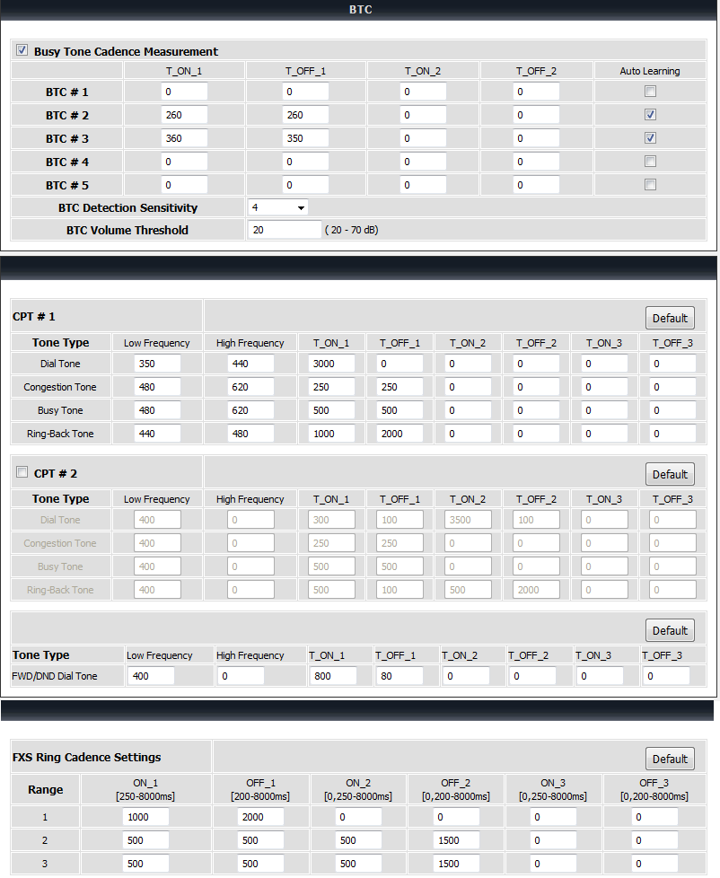

У Вас шлюз поймал сигнал занято. Выложите скриншот cpt cadence settings с 3016

Зарегистрирован: Пн апр 04, 2011 12:51
Сообщений: 9
готово
01.png [ 68.44 KiB | Просмотров: 4737 ]
