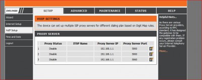

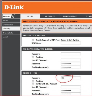

Проблему решил с помощью поддержки D-Link.
Оказывается когда два одинаковых устройства DVG2102s то в настройках по умолчанию VoIPseting там 3 пункта если зайдти в один из них то увидим в описании порта Phone1 - FXS стоит значение 701, я думал когда в главном меню не выбран ни один пункт то значение порта не распространяется. В этом и была ошибка. Назначил разные номера и всё заработало....
Спасибо поддержки D-Link а точнее Алексею Моткову!
voipsetup_2.JPG [ 83.84 KiB | Просмотров: 2663 ]
voipsetup.JPG [ 65.98 KiB | Просмотров: 2663 ]
