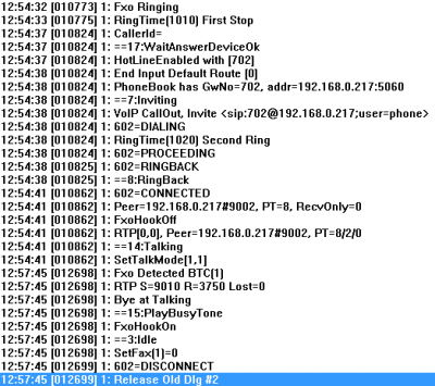

Добрый день, происходят обрывы разговоров, причем не систематически, а хаотично... ничего не могу понять...
Связь шлюзов по VPLAN каналу.
Помогите пожалуйста ...
Какие настройки или логи нужны для определения проблемы ??
тему мониторю постоянно...

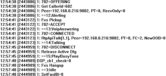

вот лог обрыва звонка ...
216 - DVG-3016S
217 - DVG-5008S

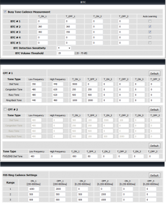

У Вас шлюз поймал сигнал занято. Выложите скриншот cpt cadence settings с 3016
 Заголовок сообщения: Re: DVG-3016S + DVG-5008S
СообщениеДобавлено: Пт ноя 09, 2012 14:10
Зарегистрирован: Пн апр 04, 2011 12:51
Сообщений: 9
готово
01.png [ 68.44 KiB | Просмотров: 4720 ]
