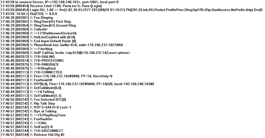

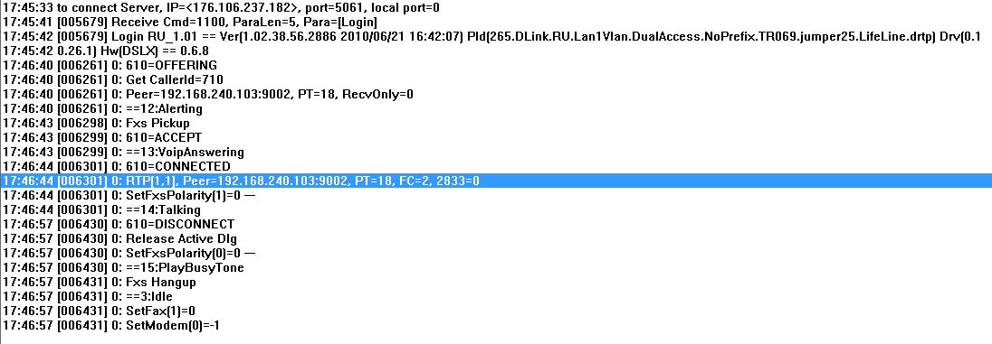

это происходит при звонке на удалённый аппарат.
при звонке с удалённого аппарата - всё хорошо проходит
Комментарий к файлу: FXS порт для удаленного ТА
DVG-5402SP.JPG [ 84.09 KiB | Просмотров: 2988 ]
Комментарий к файлу: FXO порт
DVG-7111S.JPG [ 125.07 KiB | Просмотров: 2988 ]

тут либо два шлюза видят друг друга, либо ничего не работает, потому что при звонке из сети, которая за шлюзом, коробка представляется внутренним адресом, а мы не можем напрямую к нему обратиться.
есть два пути решения: пробросить IPSec туннель, либо вынести шлюз из внутренний сети во внешнюю.
я воспользовался вторым путём, т.к. это дешевле и есть возможность.
