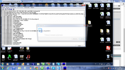

лог с 5402sp
Безымянный.jpg [ 164.19 KiB | Просмотров: 4494 ]

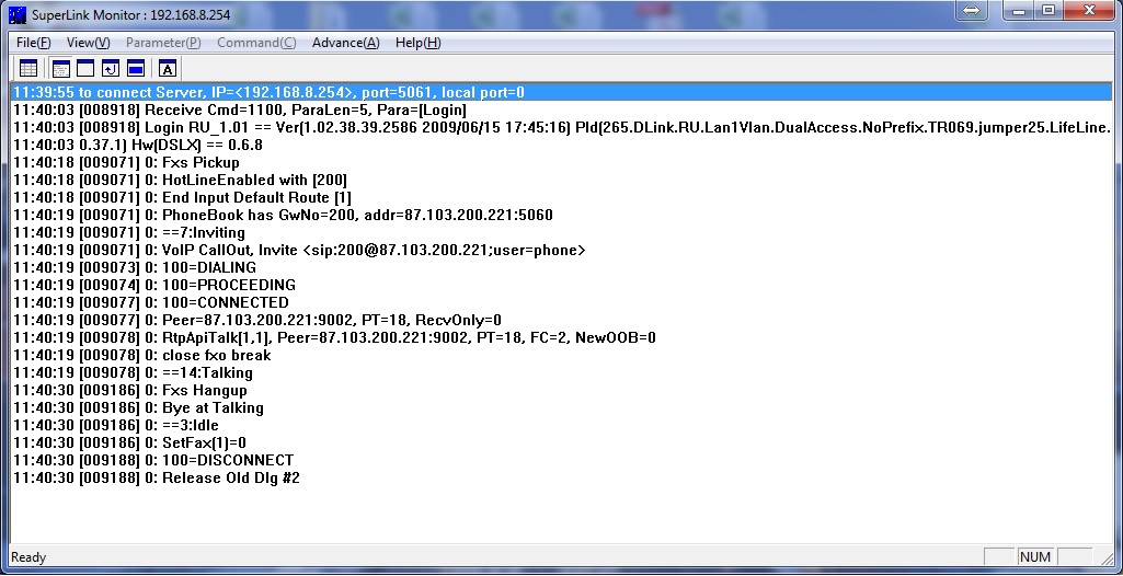

лог с 7111
Безымянный.png [ 572.86 KiB | Просмотров: 4491 ]
