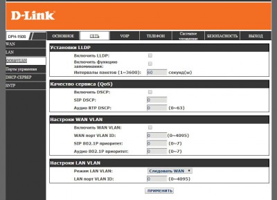

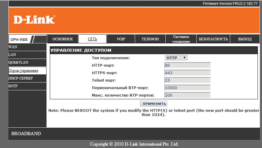

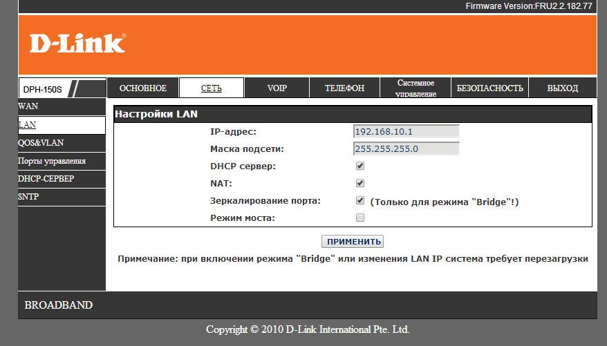

Как настроен телефон для работы с роутером? какие сделаны сетевые настройки? Выложите скриншот или опишите подробно.
СообщениеДобавлено: Вт июн 03, 2014 16:13
Зарегистрирован: Ср май 28, 2014 12:48
Евгений, добрый день.
Каких-то особенных настроек для роутера не делал. Настраивал с помощью мастера в телефоне. При включенном напрямую кабеле интернет все работает.
Ниже выкладываю скриншоты из вкладки "СЕТЬ" телефона.
LAN.JPG [ 65.12 KiB | Просмотров: 4550 ]
QOS&VLAN.JPG [ 84.08 KiB | Просмотров: 4550 ]
порты управления.JPG [ 71.03 KiB | Просмотров: 4550 ]
СообщениеДобавлено: Вт июн 03, 2014 19:37
Сообщений: 1158
Какая ошибка появляется при регистрации?

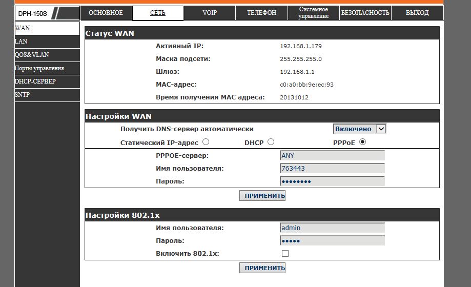

И покажите настройки WAN.
СообщениеДобавлено: Ср июн 04, 2014 10:14
Настройки WAN:
WAN.JPG [ 77.54 KiB | Просмотров: 4545 ]
а во вкладке SIP в статусе регистрации пишет "тайм-аут"

В случае когда вы используете роутер, зачем вы используете соединение PPPoE?

Евгений здравствуйте.
Установил в настройках WAN DHCP и все заработало!
Огромное Вам спасибо за помощь!
