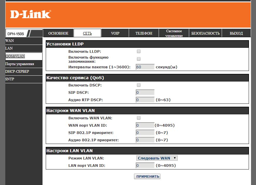

Как настроен телефон для работы с роутером? какие сделаны сетевые настройки? Выложите скриншот или опишите подробно.

Каких-то особенных настроек для роутера не делал. Настраивал с помощью мастера в телефоне. При включенном напрямую кабеле интернет все работает.
Ниже выкладываю скриншоты из вкладки "СЕТЬ" телефона.
LAN.JPG [ 65.12 KiB | Просмотров: 4627 ]
QOS&VLAN.JPG [ 84.08 KiB | Просмотров: 4627 ]
