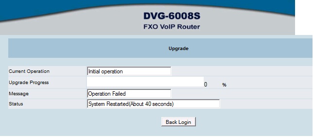

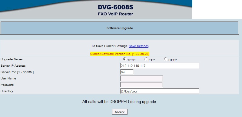

1. У меня возникло затруднение при прошивке шлюза DVG 6008s. Обновление производилось согласно инструкции: http://www.dlink.ru/ru/faq/95/768.html
Текущая прошивка 1.02.38.28 пытаюсь обновиться до последней 1.2.38.93. Ошибка: Operation Filed. На скринах все видно.
Подскажите, что делаю не так?

Здравствуйте. В качестве TFTP-сервера воспользуйтесь утилитой DLinkTftpServer.exe. Файл прошивки поместите в каталог с программой и поле Directory в шлюзе оставьте пустым.
