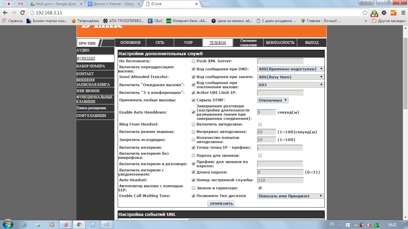

Подниму эту тему. Диспозиция аналогичная есть PBX Asterisk на которой настроен features:

Очень хочется на телефоне делать перевод звонка методом Attended Transfer, т.е. в случае неответа абонента на которого был переведен звонок или если абонент занят, вызов бы возвращался тому кто переводил вызов. По комбинации Asterisk *2 все работает как надо, а вот кнопкой трансфер осуществляется перевод методом Blind Transfer - перевел и забыл. Возможно ли такое впринципе или надо отрабатывать данную ситуацию диалпланом? Настройки переадресации в телефоне на скринах.
P.S. Не совсем понятно из User manual что такое Semi-Attended Transfer
Scr-031.jpg [ 264.75 KiB | Просмотров: 16568 ]
Scr-030.jpg [ 174.63 KiB | Просмотров: 16568 ]
 Заголовок сообщения: Re: DPH-150S/F3 перевод звонка
СообщениеДобавлено: Пн янв 25, 2016 13:12
Сообщений: 1158
Здравствуйте. Если вы хотите сделать перевод с сопровождением, то выполняйте перевод следующим образом: Во время разговора нажимаете клавишу Transfer (Перевод), набираете номер, по завершению набора нажимаете клавишу Dial (вызов) - не решетку, а именно клавишу вызова. В случае поддержки сервером RFC3515 сработает перевод с сопровождением. Для завершения перевода нажмите Transfer. Если вы нажмёте Transfer до ответа вызываемого абонента, то получите Semi-Attended Transfer.
СообщениеДобавлено: Пн янв 25, 2016 22:24
Зарегистрирован: Вт июл 06, 2010 13:06
Сообщений: 24
Не получается ни в какую полу-сопровождаемый перевод сделать, не возвращается вызов к тому кто переводит вызов, если трубку не берут. А ведь теоретически то должен вроде?!
СообщениеДобавлено: Вт янв 26, 2016 11:08
Сообщений: 1158
В случае если хотите вернуть вызов то завершать перевод нажатием клавиши Transfer не надо, а нажимаете клавишу End (Конец) и Resume (Возврат).
СообщениеДобавлено: Вт янв 26, 2016 11:29
Сообщений: 24
Спасибо, Евгений за ответ!
Вы немного не поняли мою задачу. У меня на первой линии "борьбы" с клиентами сидят менеджеры по продажам, т.е. все входящие вызовы попадают на очередь обслуживающую отдел продаж. Клиент звонит, менеджер отдела продаж берет трубку и разговаривает с позвонившим, если вопрос звонящего не в компетенции менеджера он переводит вызов более узкому специалисту, и как правило, не дождавшись ответа от вызываемого специалиста, кладет трубку. Специалиста в это время может не оказаться возле телефона, соответственно переадресованный вызов, спустя некоторое время сбрасывается, а это неправильно. Было бы логичнее если неотвеченный переадресованный вызов вернется к тому, кто осуществлял перевод звонка. По комбинации, описанной в Asteriske *2 так и происходит, если на переадресованный вызов не ответили в течение 15 секунд он возвращается тому оператору, который делал перевод звонка. Вот я и предположил, что Semi-Attended Transfer, должен бы работать аналогично.
СообщениеДобавлено: Вт янв 26, 2016 12:20
Сообщений: 1158
В телефоне более подкрутить ничего не получится. Вам теперь нужно на сервере корректировать скрипт обработки события transfer, или другой вариант переводить по неответу на какой-то общий телефонный номер, это будет оптимальнее чем возврат звонка, так как этот человек может уже оказаться занятым.
СообщениеДобавлено: Вт янв 26, 2016 12:33
Сообщений: 24
Согласен это самый разумный вариант, вынести обработку данной ситуации в диалплан Asteriska, потому что возможны разные ситации, например пока клиент болтался в ожидании на переадресации, оператор переадресовавший вызов мог уже начать другой разговор и тогда возращающийся вызов надо перекинуть другому свободному оператору и т.д. На этом свой вопрос считаю закрытым. Спасибо!
