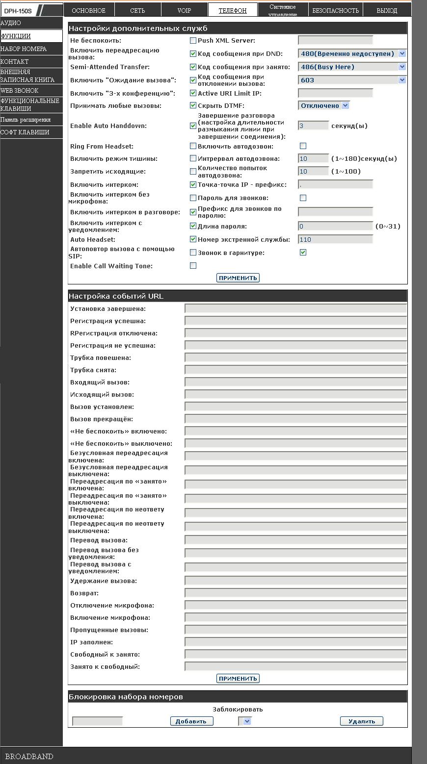

 Заголовок сообщения: Re: Удержание вызова на DPH-150SE
СообщениеДобавлено: Ср апр 16, 2014 09:32
Сообщений: 4400
Скриншот раздела выложите.
СообщениеДобавлено: Чт апр 17, 2014 10:11
Зарегистрирован: Ср июл 03, 2013 14:20
Сообщений: 27
Выкладываю
Безымянный.JPG [ 207.78 KiB | Просмотров: 7772 ]
СообщениеДобавлено: Чт апр 17, 2014 13:52
Сообщений: 4400
Какой сервер используется?
СообщениеДобавлено: Чт апр 17, 2014 14:23
Сообщений: 27
ASTERISK версии 1.4
