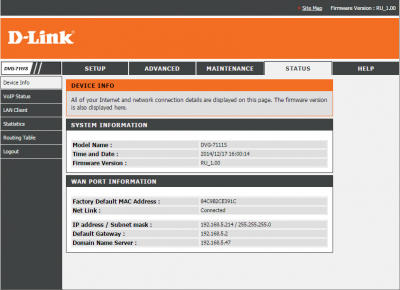

Но теперь у меня на странице STATUS вообще нет версии драйвера )) Скриншот прилагается.
Впрочем, пока это меня не особо волнует.
