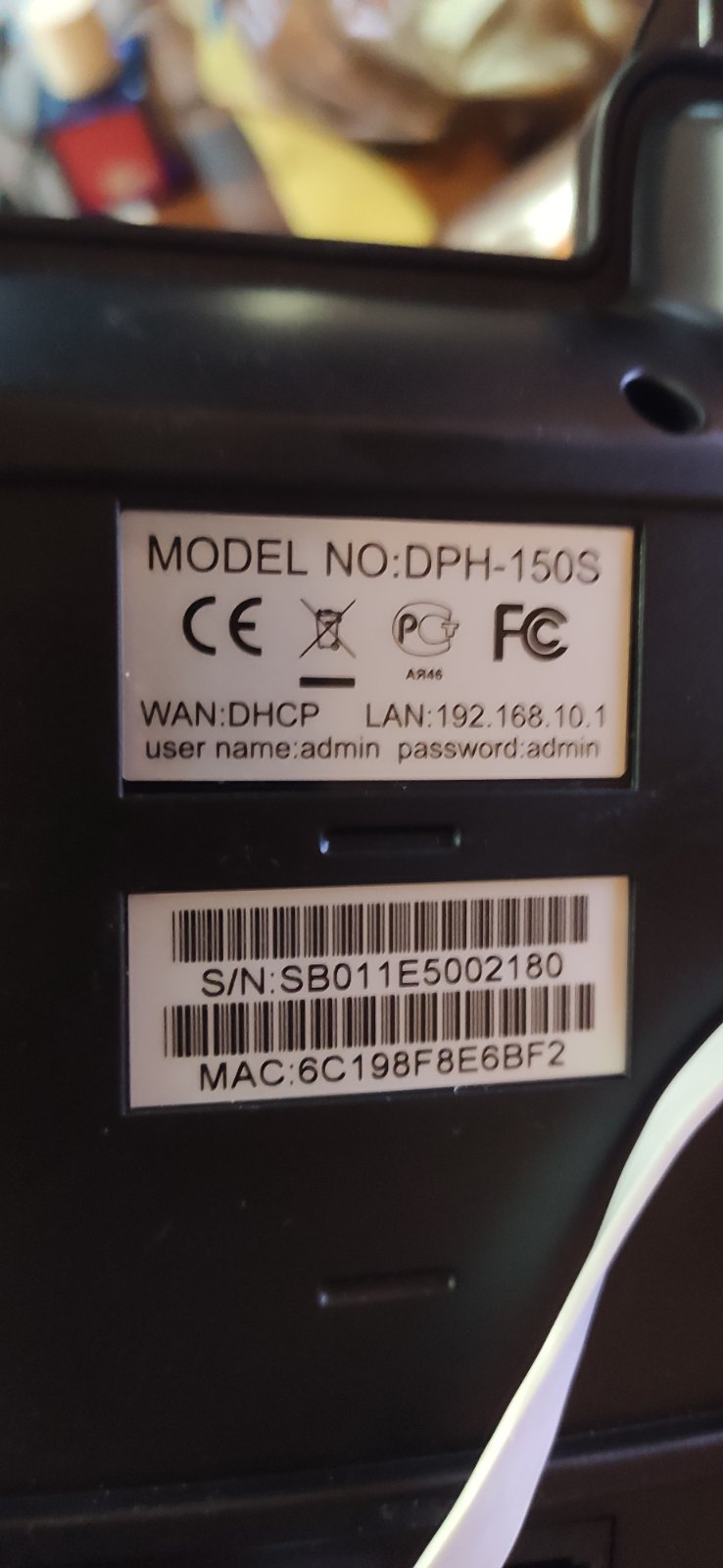

Здравствуйте.
Имеется телефон DHP-150S.
Хочу обновить прошивку.
Скачиваю ftp://ftp.dlink.ru/pub/VoIP/DPH-150S/Fi ... 10161258.z
Пробую залить через ВЕБ, но интерфейс ругается "ошибка обновления".
В даний момент на телефоне Firmware Version:FRU1.7.790.350
Возможно я не ту прошивку пробую скормить телефону?
Фото телефона в аттаче.
Спасибо.
20170726_175325.jpg [ 3.05 MiB | Просмотров: 12594 ]
20170726_175249.jpg [ 2.22 MiB | Просмотров: 12594 ]
СообщениеДобавлено: Ср июл 26, 2017 18:11
Зарегистрирован: Ср май 03, 2017 13:09
Сообщений: 104
Данный аппарат имеет ревизию F1 . Прошивка подходит для ревизии F2: http://ftp.dlink.ru/pub/VoIP/DPH-150S_F2/Firmware/
