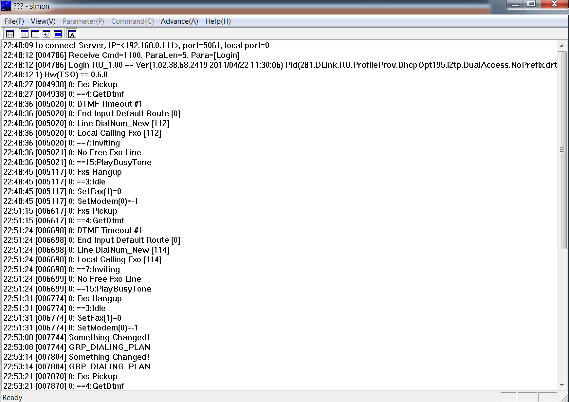

Доброе время суток. Имеются 4 штуки 7111s. Подключены к одной локальной сети по зданию.
Каждый из них настроен на Static WAN ip, и имеют следующие адреса 192.168.0.111 - 114, в Voip установлено только FXS с номерами от 111 до 114 соответственно без паролей. В Advanced-Voip-Phonebook прописан каждый шлюз с номером и его WAN IP. LAN settings стоят по умолчанию. Соеденены шлюзы через WAN порты в единый 24портовый свитч.
Все до этого работало, пока мои косые руки не решили обновить прошивку с 1.10.37ой на 0.10.55 (уж не знаю влияет это или нет)
В итоге теперь какой бы номер с какого бы шлюза не набрали - постоянно сигнал "занято".
Схему коммутации не меняли, разноранговых сетей нет.
Как вернуть работоспособность системы? Пожалуйста помогите как можно скорее.
PS: Вычитал что схема обновления прошивки зависит от PID, посмотрел по инструкции на сайте HTML код меню Status-Device Info никакой строки намекающей на PID нету.
Комментарий к файлу: Вот что пишет SLMON
Снимок экрана 2014-05-02 в 22.54.36.png [ 158.98 KiB | Просмотров: 2308 ]

Здравствуйте. Ставьте последнюю прошивку DVG-7111S 1.2.38.93_0.10.60 PID 281.7z.

Судя по логам ваши звонки уходят в FXO линию. Проверьте настройки Digital map и Phonebook.

СообщениеДобавлено: Сб май 03, 2014 04:34
Зарегистрирован: Пт май 02, 2014 15:15
не встала почему-то. Прошивает до 50% и пишет ошибку "Server not responding"
Предыдущая по версии1.02.38.68 встала нормально. Заново перешил все шлюзы и внезапно всё заработало само по себе. Мистика какая-то. Спасибо всем за помощь.
