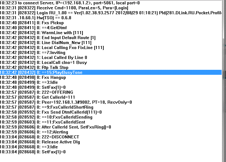

1.GIF [ 18.22 KiB | Просмотров: 4364 ]
2.GIF [ 25.7 KiB | Просмотров: 4364 ]

Судя по логам, звонок ушёл в FXO-линию этого же шлюза. Как настраивали шлюзы? В режиме точка-точка по инструкции http://www.dlink.ru/up/uploads_media/FA ... 1-2102.pdf или иначе? Опубликуйте настройки. Опишите подробнее как всё должно работать.
