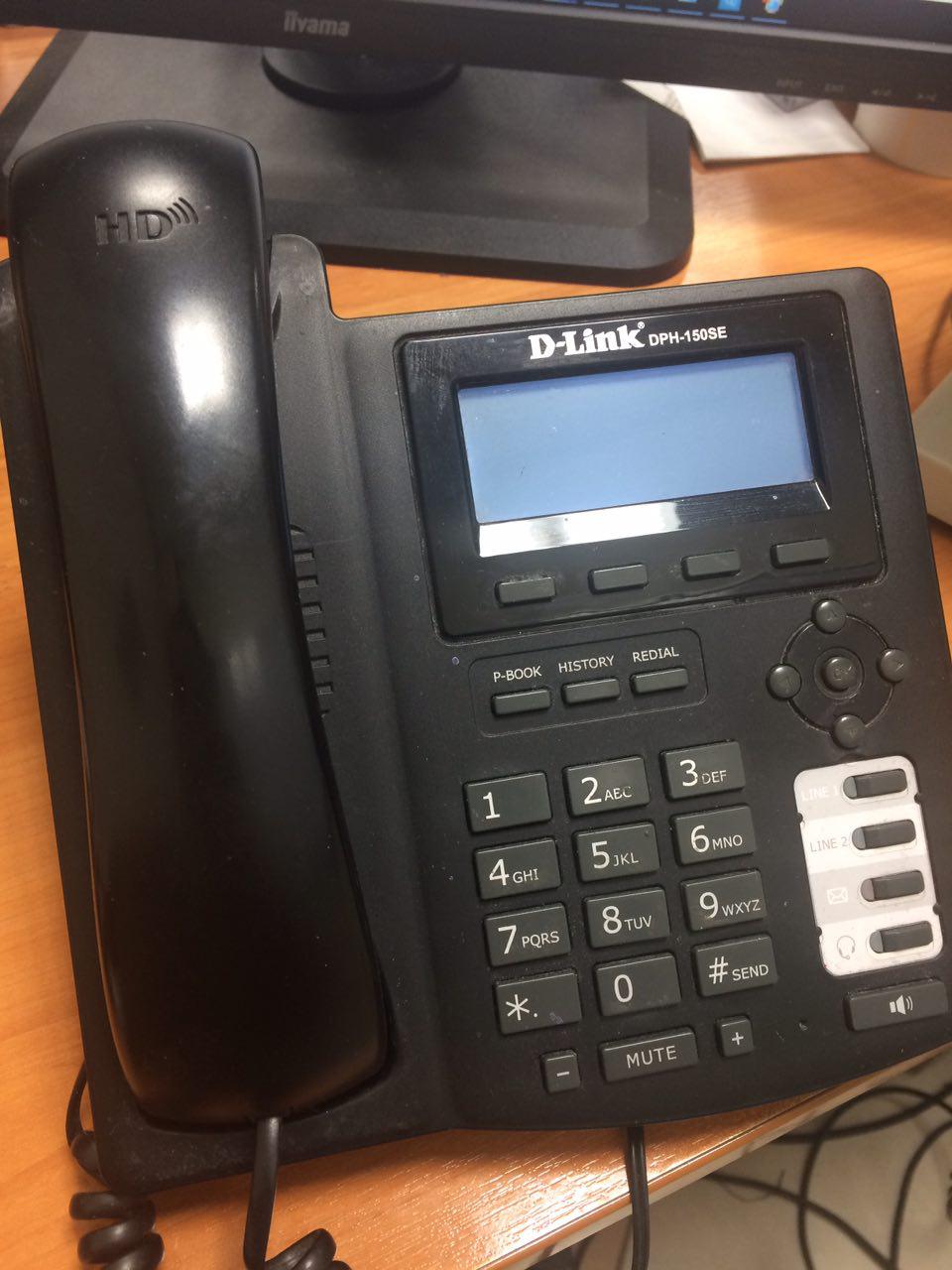

СообщениеДобавлено: Пт сен 21, 2018 11:37
Зарегистрирован: Пт сен 21, 2018 11:20
Принесли DPH-150SE с Post Mode.
Первым делом сбросил конфиг. Результат тот же.
Прошил FW version: 2.4.0.5674
Update start...
The correct length is 3751864
post write mmiset1 addr=0xbf300000
............writeFontToFlash flag=0->[bf380000]
post write font addr=0xbf380000
Updating sys img,please wait,chipID=0x1c15
Not enough buffer for size 0x232b21
...................................Already new!.finish with no mem
Update success!
Смутило Not enough buffer for size 0x232b21
Перезапустил телефон. Заставка Voip с индикатором загрузки, затем initialising и после него просто светящийся экран. Не пингуется. Пробовали менять блок питания и через POE - результат один.
Затем прошился на FW version: 2.4.0.5572
Update start...
The correct length is 3894717
..............writeFontToFlash flag=0->[bf380000]
Start to write to flash !
file read total len :2326554!
...................................Already new!Update Finish
Update success!
Результат тот же.
Есть идеи?

Добрый день,
уточните аппаратную ревизию телефона или дайте ссылку на конкретную модель (внешний вид).

Ревизию не смогу сказать. Только SN и фото.
photo_2018-09-21_17-34-51.jpg [ 116.08 KiB | Просмотров: 6639 ]

Не ту прошивку ставите.
Берите тут: http://dlink.ru/ru/products/8/1777_d.html
Сперва установите эту: http://ftp.dlink.ru/pub/VoIP/DPH-150S_F ... 4_Middle.z
Потом можно обновить до последней.

Спасибо. Помогло.
