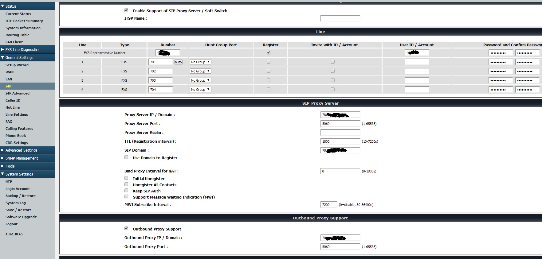

При звонке на номер звонит только линия 1. Хочу чтобы звонок шел сразу на все 4 линии, что мне надо для этого настроить?
voip.jpg [ 254.03 KiB | Просмотров: 4630 ]

1. На какой номер звоните?
2. На все линии одновременно должен проходить звонок?
3. SIP сервер/прокси есть?

1. Звоню на номер который указал в "FXS Representative Number". Обычный городской номер.
2. Хочу чтобы на все линии одновременно приходил звонок. Кто поднял, тот и говорит.
2.1 Со временем возможно понадобится чтобы звонок шел на 1-ю линию и по не ответу или занятости первой линии на другие. Я так понимаю это можно будет настроить в "Calling Features".
3. Есть.

Звоните сразу на все номера при помощи SIP-Proxy. Астериск позволяет делать это примерно так:
Dial(SIP/701@fxs-gate&SIP/702@fxs-gate&SIP/703@fxs-gate&SIP/704@fxs-gate)
fxs-gate - адрес шлюза (для примера)
А если понадобится по-очереди:
Dial(SIP/701@fxs-gate, 10)
Dial(SIP/702@fxs-gate, 10)
Dial(SIP/703@fxs-gate, 10)
Dial(SIP/704@fxs-gate)
10 - таймаут

Выберите simulations ring в ring strategy
Спасибо, но не совсем то что я хотел.
Выбрал simulations ring вместо Hunting в FXS Group Hunting / Ring Priority, заработало спасибо.
Там же есть еще sequential ring. Начинает звонить на все линии по очереди. Есть ли возможность средствами железки выделить какую-либо линию, чтобы звонок шел на неё первоначально и в случае недозвона на другие. И наоборот выделить линию, на которую звонок будет идти только в последнюю очередь.
Да, такая возможность есть: General Settings -> Hot Line -> FXS Group
