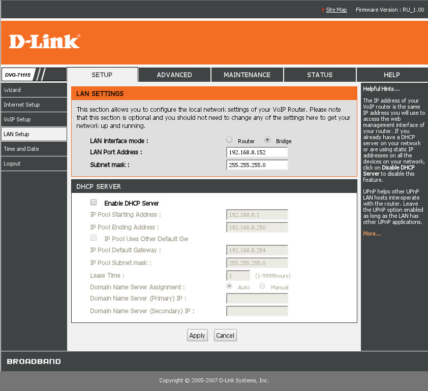

 Заголовок сообщения: Re: dvg-7111s теряет связь
СообщениеДобавлено: Пт окт 18, 2013 08:57
Сообщений: 4400
Скриншот lan setup выложите
СообщениеДобавлено: Пт окт 18, 2013 09:18
Зарегистрирован: Пт сен 25, 2009 13:12
Сообщений: 108
Откуда: Kaluga

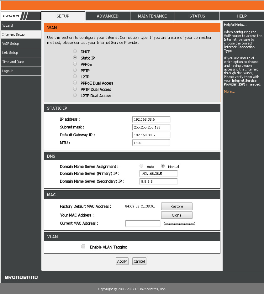

Для полноты картины еще и настройки WAN прилагаю ... PBX имеет адрес в сети 192.168.1.0/24
P.S. Сетевой кабель (патч-корд) побывал как в разъеме WAN, так и в разъеме LAN. Эффект от этого не меняется ...
lan.jpg [ 112.1 KiB | Просмотров: 9138 ]
wan.jpg [ 108.81 KiB | Просмотров: 9138 ]
