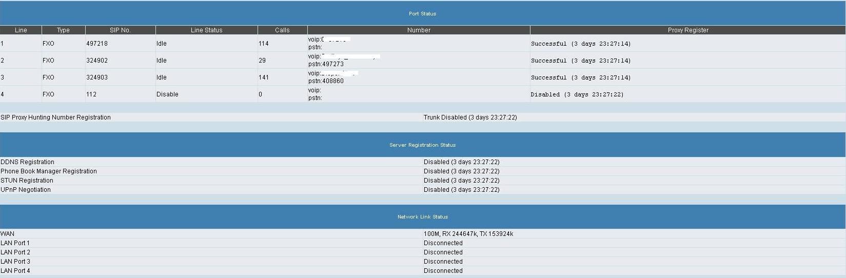

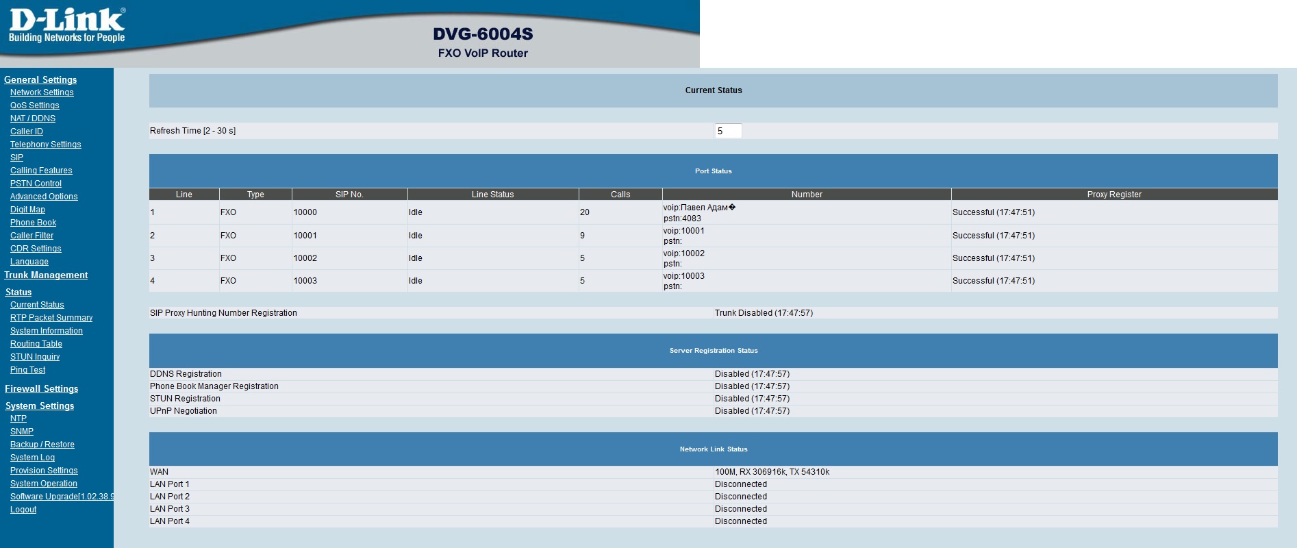

Выложите лог и скриншот страницы Status
СообщениеДобавлено: Чт сен 12, 2013 09:51
Зарегистрирован: Вт сен 10, 2013 09:37
Пожалуйста:

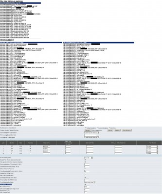

Status scr.jpg [ 245.23 KiB | Просмотров: 4833 ]
СообщениеДобавлено: Пт сен 13, 2013 09:27
Сообщений: 4400

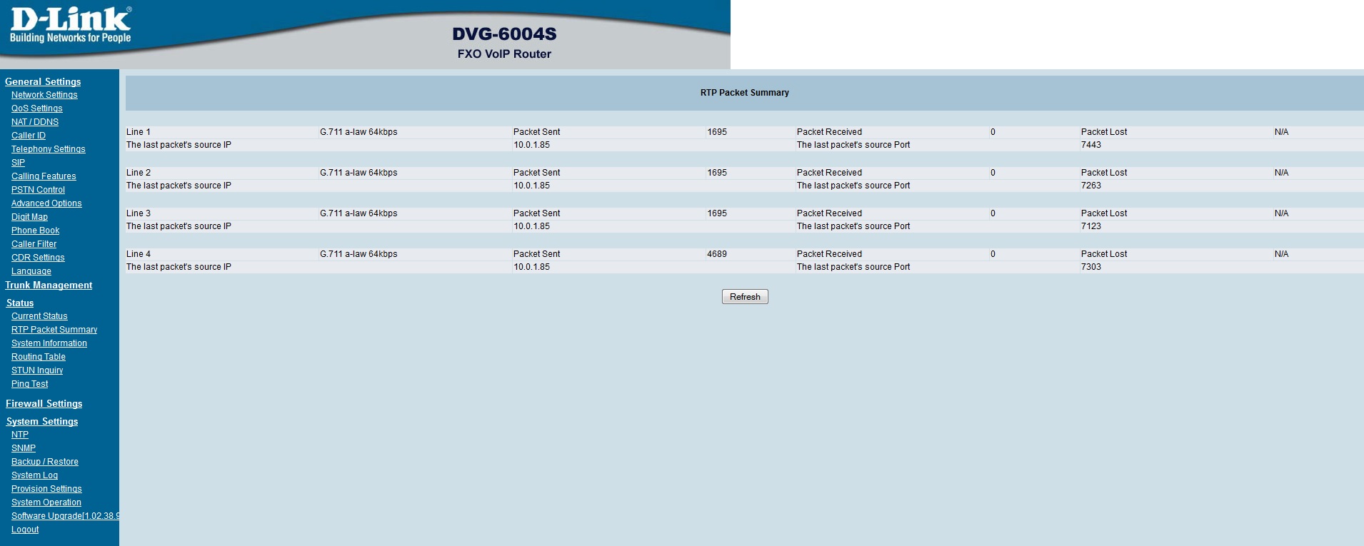

и еще rtp packet summary
СообщениеДобавлено: Пн сен 30, 2013 13:26
Добрый день. Извиняюсь за задержку – был в отпуске.
Проблема актуальна.
rtp.jpg [ 183.82 KiB | Просмотров: 4759 ]

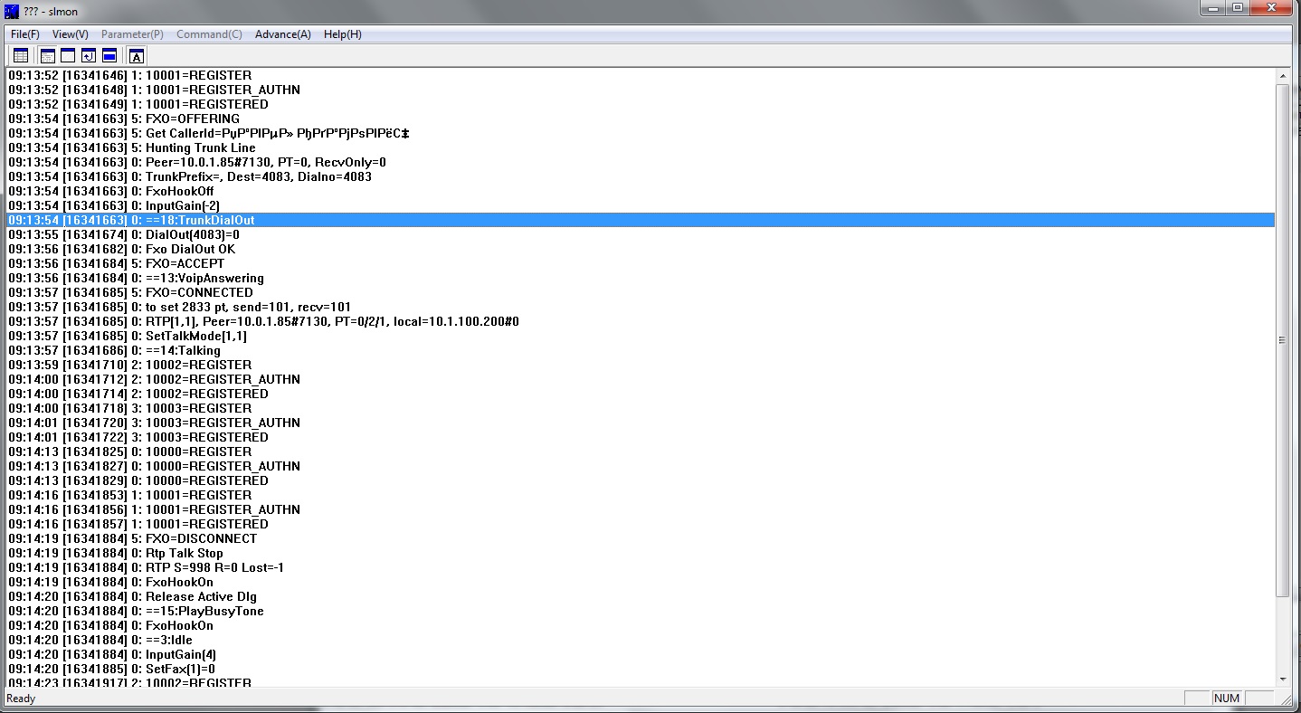

Сделайте лог SLmon, проверьте напряжение в розетке и блок питания
СообщениеДобавлено: Пн окт 21, 2013 09:32
C напряжением и блоком питание всё ОК.
Логи slmon во время заиканий:
slmon.jpg [ 244.22 KiB | Просмотров: 4659 ]
СообщениеДобавлено: Пн окт 21, 2013 14:52
Сообщений: 4400
странно, ничего крамольного не нашел
попытайтесь отследить, после чего начинатся заикания

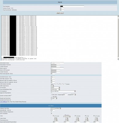

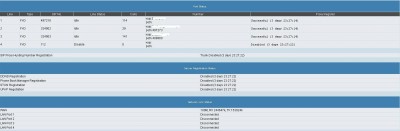

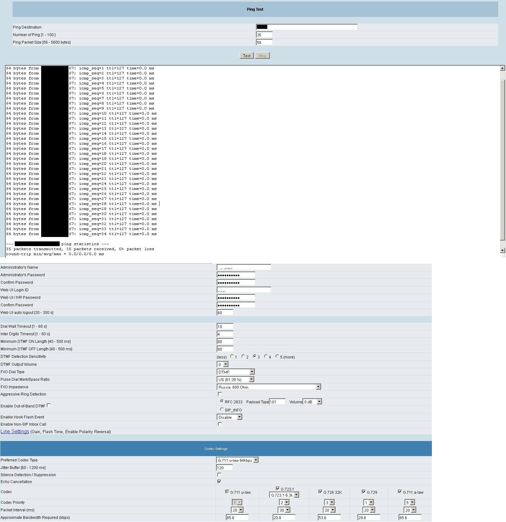

Настройки и диагностика шлюза:
2001.JPG [ 479.75 KiB | Просмотров: 4549 ]
2005.JPG [ 290.82 KiB | Просмотров: 4551 ]
2002.JPG [ 95.35 KiB | Просмотров: 4551 ]
СообщениеДобавлено: Ср дек 04, 2013 02:30
Зарегистрирован: Ср ноя 27, 2013 03:24
Нашел причину. Заикания возникали из-за повышенного уровня громкости и тона линии выставленного в настройках Line Settings (Gain, Flash Time, Enable Polarity Reversal). После его уменьшения "заикания" пропали.
