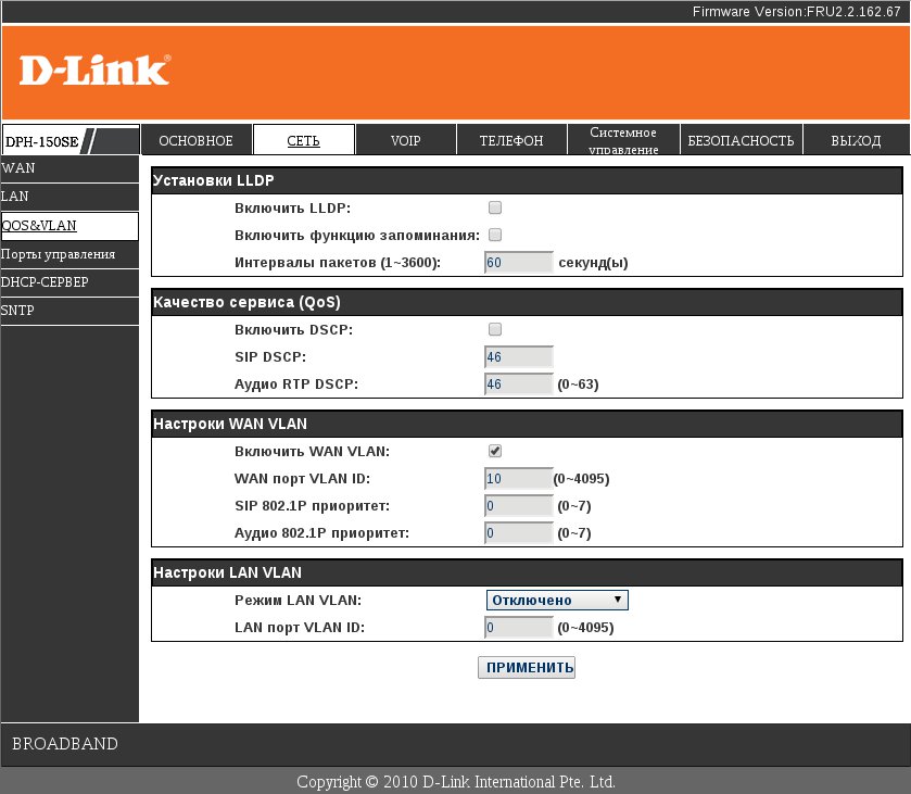

DPH-150SE/S3 не подхватывает DHCP внутри vlan, почему-то получает из untagged сети.

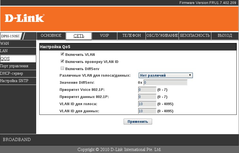

DPH-150SE/S2 работает как надо. Если в настройках прописан vlan получает все оттуда.
Комментарий к файлу: DPH-150SE/S2 (все работает)
dlink1.jpeg [ 68.79 KiB | Просмотров: 3300 ]
Комментарий к файлу: DPH-150SE/S3 (не работает)
dlink.jpeg [ 92.95 KiB | Просмотров: 3300 ]
