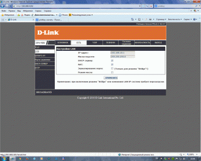

Скриншот настроек LAN выложите

Выкладываю скриншот... Все остальное стандартно(wan-PPPoE, DNS-автоматически). В чем же дело? "Зависание" интернета при открытии страниц, Файлы скачиваются с нормальной скоростью. Может с QoS что-то подшаманить?
lan.gif [ 52.51 KiB | Просмотров: 3381 ]

Отключите Nat и DHCP, включите режим моста.
