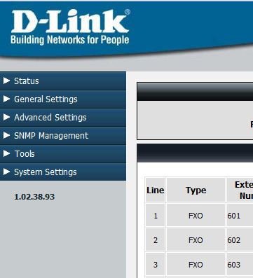

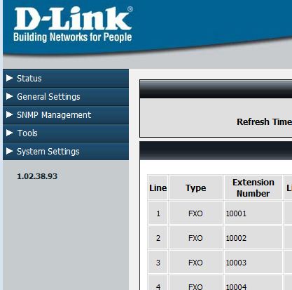

Есть два шлюза dvg-3016s, версия прошивки на обоих 1.02.38.93. При этом на одном меню Advanced Settings есть, на другом - нету, но если переходить по ссылкам вида http://192.168.0.75/DialingPlanForm.asp то странички с настройками открываются. Как бы починить ? Пробовал в FF и IE результат одинаков. Хард ресёт пока сделать возможности нет из -за удалённости оборудования.
Комментарий к файлу: без меню
3016wrong.JPG [ 33.03 KiB | Просмотров: 2251 ]
Комментарий к файлу: с меню

Вспоминайте пароль администратора. Или сброс

Так это под администратором

Нет, это под юзером. Сбрасывайте настройки
