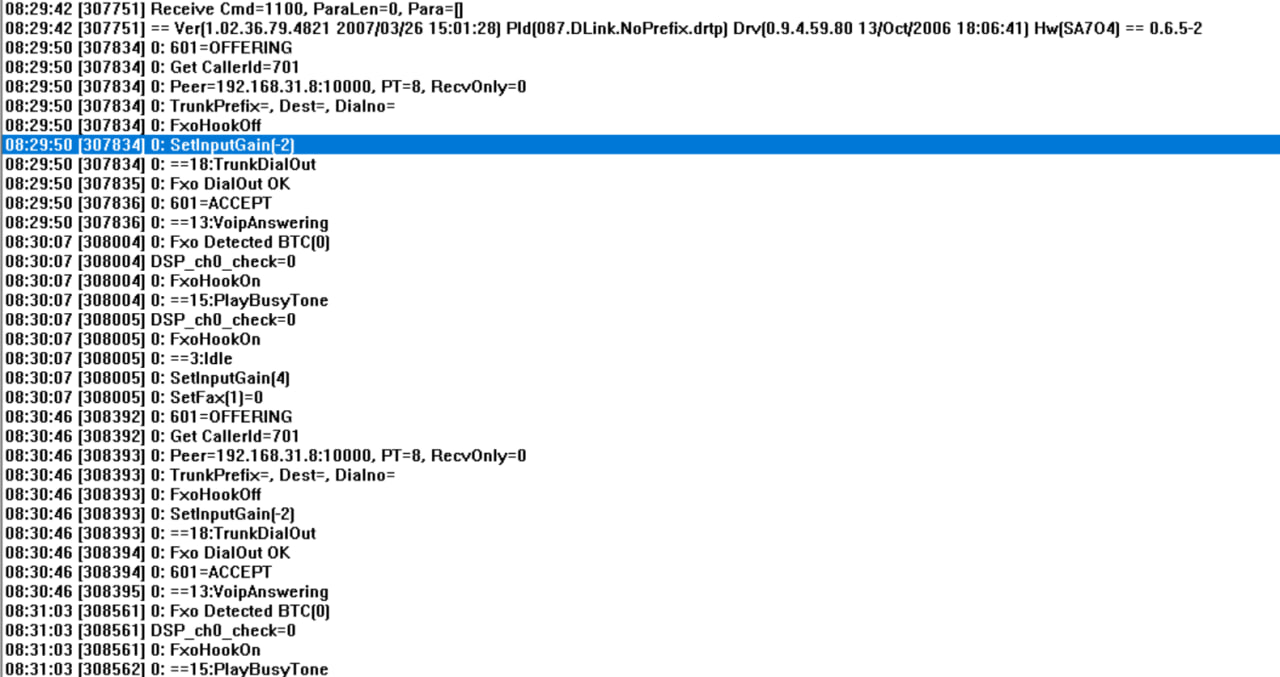

Необходимо вынести аналоговую линию на другой адрес. Приобрел 5004 и 6004. Подключил по инструкции.
Входящие с ТФОПС проходят без проблем, всё отлично.
Но при звонках с 5004 линия как будто постоянно занята. Пробовал игратся кодеками и параметрами, не помогает.
И при поднятии трубки аналогового телефона в трубке тишина, так и должно быть или должно быть соединение и длинный гудок?

Вот логи
Комментарий к файлу: лог с 5004
photo_2024-12-01_08-38-39.jpg [ 59.84 KiB | Просмотров: 18904 ]
