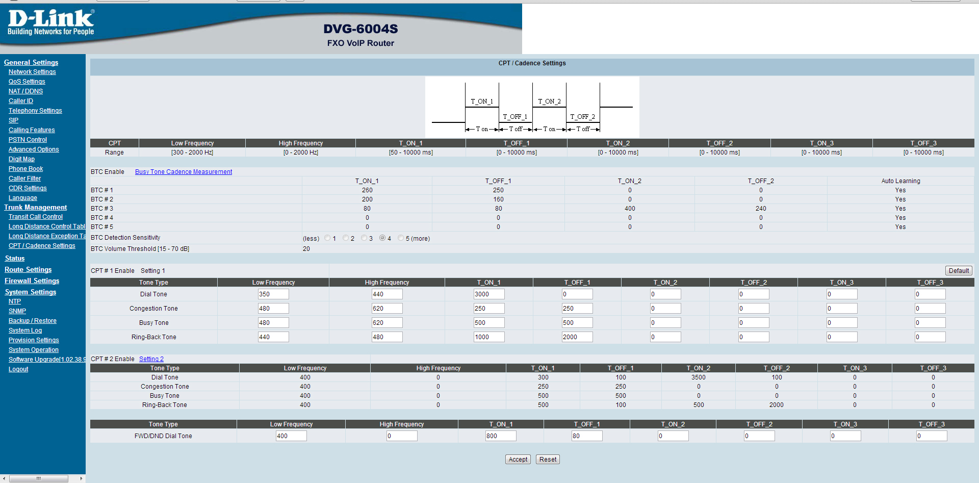

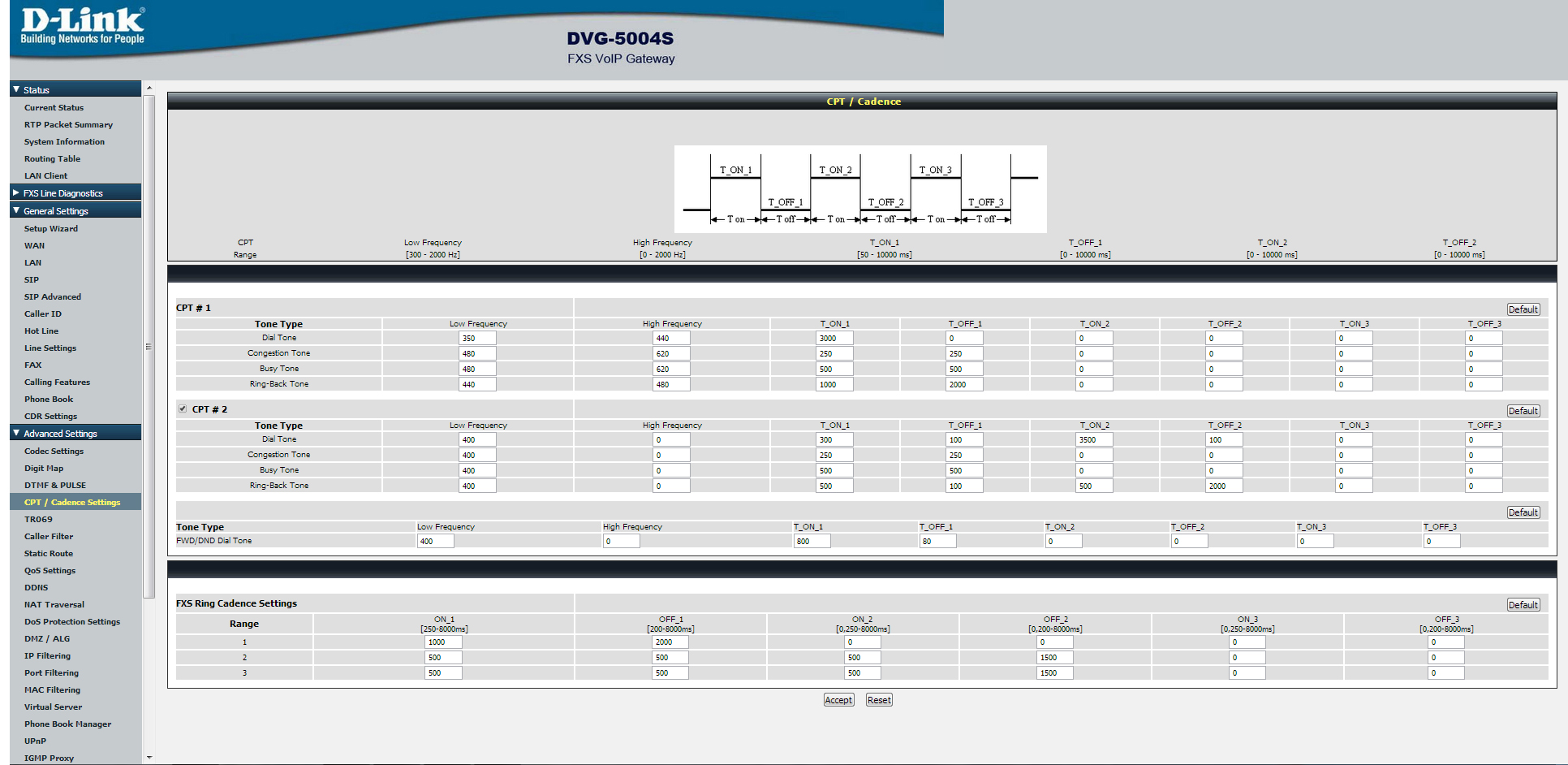

СообщениеДобавлено: Чт окт 17, 2013 09:23
Сообщений: 4400
И скриншот CPT/cadence
СообщениеДобавлено: Чт окт 17, 2013 12:48
Зарегистрирован: Пн окт 14, 2013 11:19
Сообщений: 18
192,168,0,23 лог устройства DVG-6004S
192,168,0,24 лог устройства DVG-5004S
192-168-0-24.jpg [ 512.31 KiB | Просмотров: 6252 ]
192-168-0-23.jpg [ 642.76 KiB | Просмотров: 6252 ]

Wireshark'ом в разрезе поснифайте sip сигнализацию да сюда скиньте.
16:18:39 [129614] 2: Fxo Detected BTC(1) скорее всего причина обрыва

Сообщений: 4400
Обнулите второй и третий профили
