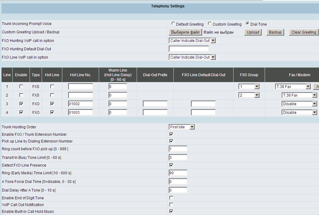

Имеется 7022, подключен к Asterisk`у. При попытке позвонить на один из FXO портов - соединяться с сервером начинают почему-то оба.
Вот лог:

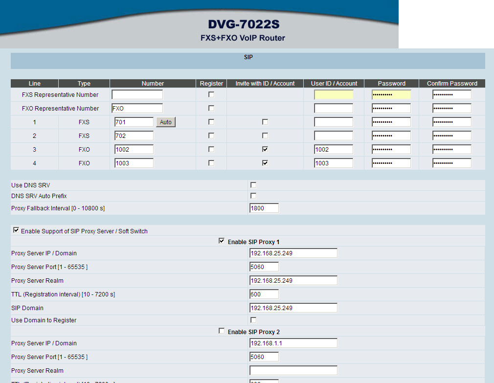

(на Астериске входящие звонки приходят в голосовое меню, которое по тайм-ауту отваливается).
Какие настройки на 7022 необходимо сделать, чтобы заставить порты работать по-отдельности?
Комментарий к файлу: настройки телефонии
7022telephony.jpg [ 170.87 KiB | Просмотров: 5567 ]
Комментарий к файлу: настройки sip
7022sip.jpg [ 158.29 KiB | Просмотров: 5567 ]
 Заголовок сообщения: Re: D-link DVG-7022
СообщениеДобавлено: Чт окт 24, 2013 10:38
Зарегистрирован: Чт июл 04, 2013 16:30
Сообщений: 104
А если 2 аппарата подключитьи позвонить? Один будет верещать или оба сразу?
