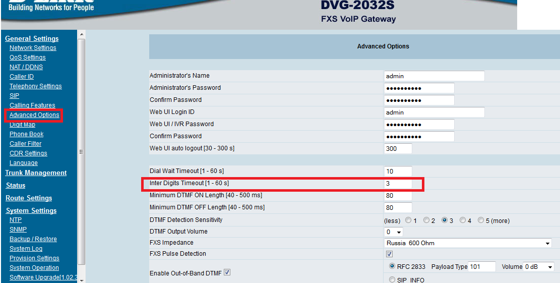

Собственно, жалуются клиенты, что чуть замешкался при наборе и в уходит недонабранный номер.
Особенно беспокоят звонки на мобилки и межгород, где много цыферок.
Как удлинить разрешенную паузу при наборе?
Рыл-рыл настройки, не нарыл..

на скрине показано "место", где увеличивая значение можно сделать хорошо
2032s.png [ 84.48 KiB | Просмотров: 1855 ]

И еще Dial wait timeout

Всем спасибо, нашел, хоть в моей версии прошивки (92) немного по-другому
