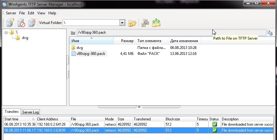

СообщениеДобавлено: Ср авг 07, 2013 08:47
Сообщений: 588
настройки и логи тестирования с другого компьютера
Комментарий к файлу: еще логи (2-я вкладка)
log1.jpg [ 144.74 KiB | Просмотров: 6492 ]
Комментарий к файлу: логи tftp при подкл. с другого компа
log.jpg [ 96.03 KiB | Просмотров: 6492 ]
Комментарий к файлу: настройки tftp
sett.jpg [ 55.91 KiB | Просмотров: 6492 ]

позвонил в местный офис Д-линк, удаленно посмотрели, констатировали что в логах tftp ничего не пишется при правильных настройках tftp (запустили tftpd32, дали get с другой машины - все норм)
говорят - везите, посмотрим

Проверьте сервер в BIN режиме, попробуйте http://ftp.dlink.ru/pub/Software/DLinkTftpServer.exe а при использовании tftpd32 выберите папку tftp в корне диска.
