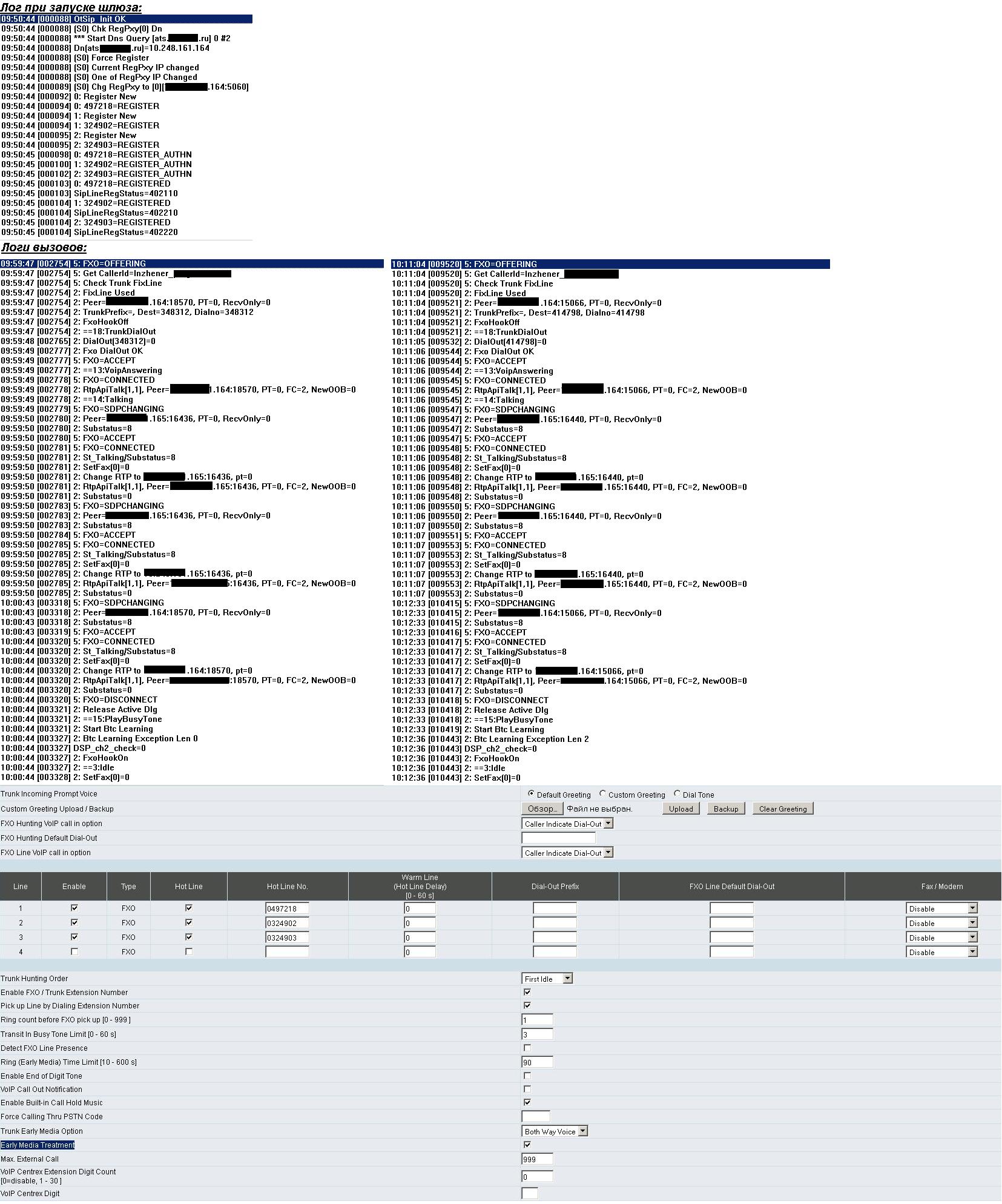

Настройки и диагностика шлюза:
2001.JPG [ 479.75 KiB | Просмотров: 4151 ]
2005.JPG [ 290.82 KiB | Просмотров: 4153 ]
2002.JPG [ 95.35 KiB | Просмотров: 4153 ]
СообщениеДобавлено: Ср дек 04, 2013 02:30
Зарегистрирован: Ср ноя 27, 2013 03:24
Нашел причину. Заикания возникали из-за повышенного уровня громкости и тона линии выставленного в настройках Line Settings (Gain, Flash Time, Enable Polarity Reversal). После его уменьшения "заикания" пропали.
