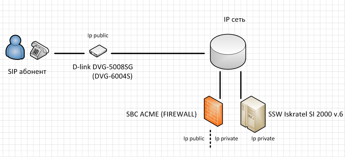

Выложите схему сети

Схема подключения
Комментарий к файлу: Схема подключения
Схема.jpg [ 203.69 KiB | Просмотров: 3279 ]

Желательно ещё увидеть адресацию сетей. Судя по рисунку ваши устройства в разных подсетях. Поэтому тут становится важным вопрос правильной маршрутизации и разрешающих правил используемого сетевого экрана.

ip bublic 87.225.30.210(на самом D-link прописан статический адрес 10.50.80.252), по такой схеме у нас работает VOIP Gateway Starnet SVG6000R (статика не прописывается, для них поднят DHCP сервер)
