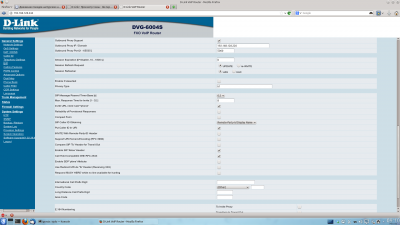

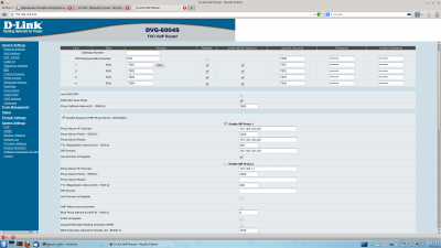

 Заголовок сообщения: Re: Не передается CID на asterisk
СообщениеДобавлено: Пн авг 26, 2013 08:12
Зарегистрирован: Вс авг 11, 2013 17:52
Вот, пожалуйста.
И еще. обратил внимание, что индикатор Run, после того как шлюз полностью загрузится, не моргает а горит постоянно.
снимок2.png [ 250.92 KiB | Просмотров: 3622 ]
снимок1.png [ 253.82 KiB | Просмотров: 3622 ]

Сообщений: 4400
Outbound proxy отключите.
СообщениеДобавлено: Пт авг 30, 2013 10:01
Спасибо, помогло. Правда еще пришлось подстроить кодеки в астериске - почему то сами они договориться не смогли, несмотря на то, что по умолчанию стоял g711 ulow
