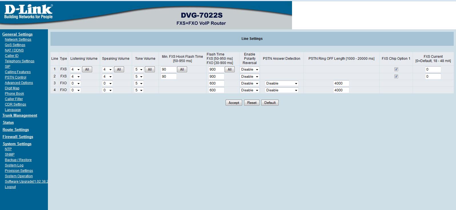

Следующая проблема с переводом звонка с FXS на другой внутренний номер. При нажатии на клавишу FLASH шлюз разрывает соединение. В Advanced Options - Line Settings - выставил Min. FXS Hook Flash Time = 90 мс и Flash Time 900 мс. Теперь не сбрасывает соединение, слышен щелчок в трубке и все.

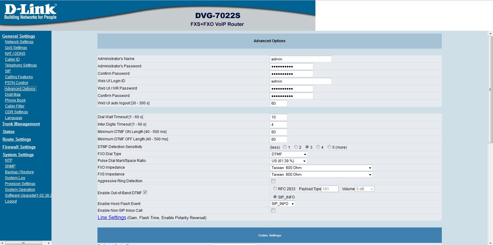

2 и 3. sip info - уже установлен.

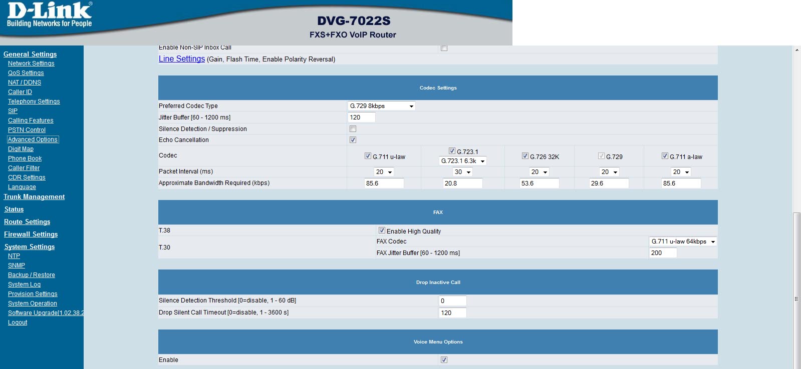

Пожалуйста посмотрите скриншоты моих настроек.

Advensed Options поставили галочку Enable out-of-Band DTMF и переключились на SIP_INFO. Для Enable Hook Flash Event выставили - SIP_INFO.
Время задержки в Line settins выставили от 90 мс до 900 мс.

4. Для отправки\приемки факсов настроили - Advensed Options - FAX codec - G.711-a, скорость 9600 (для стабильности, хотя и на 14400 тоже работает) для FAX MAX rate. В Telephony Settings - для всех FXO и FXS выставили T.38 Native.
