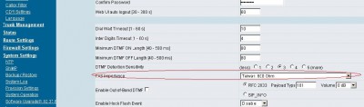

Вообщем сгорел один из портов, именно тот порт в который воткнут телефон в другом здании, грозозащита примитивная на KRONE сработала но порт пострадал.После того как выдернул все телефонные провода, перезагрузил три порта заработали, на 4 порту в трубке тишина а в статусе как прилагаю скрин.
Кстати после манипуляций описанных выше в Advanced Options появилась строка про FXS Impedance.

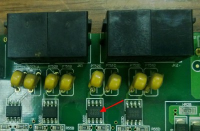

Сгорела микросхемка G120D она установлена отдельно на каждом телефонном порту.Все ее ножки меж собой прозваниваются. Не могу ее в инете найти, никто не в курсе где ее можно заказать?
Безымянный.JPG [ 324.58 KiB | Просмотров: 2757 ]

Это защитная диодная сборка. Уж если и её "вынесло", то значит и SLIC'у кирдык настал (88221).

Ее как раз и не вынесло..я ее проверял не выпаивая."короткое" давала уже следующая микросхема работающая на 2 порта.
Сам шлюз работает,правда стал 3х портовый. Ну еще три грозы выдержит :)
