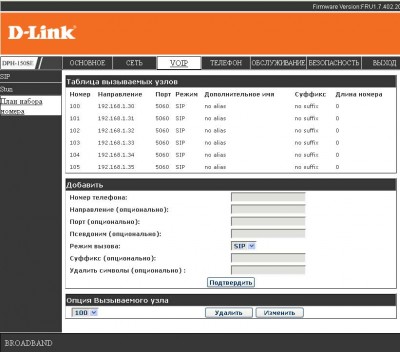

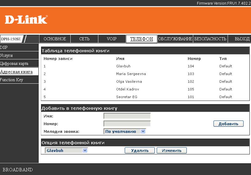

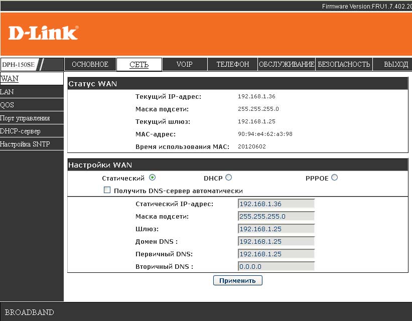

Здравствуйте всем,
приобрели для чисто внутренней связи по зданию 40 телефонов D-Link DPH-150SE. Всё работает замечательно (и трансфер, и конференция, режим "не беспокоить" и т.д.) кроме одного - не определяются номера вызывающих абонентов, хотя они прописаны в телефонной книге, на экране вместо них появляется IP-адрес вызывающего телефона. Может кто сталкивался с такой бедой?
Прилагаем файлы со скринами основных настроек.
