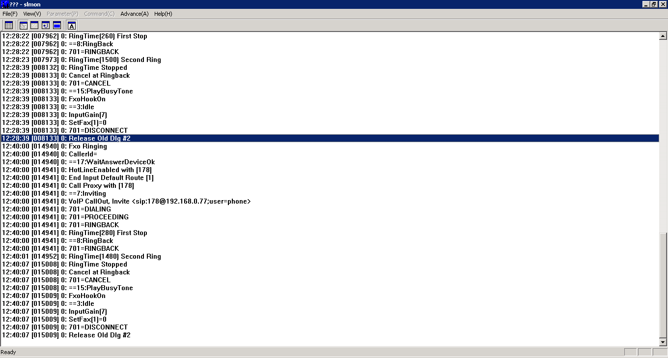

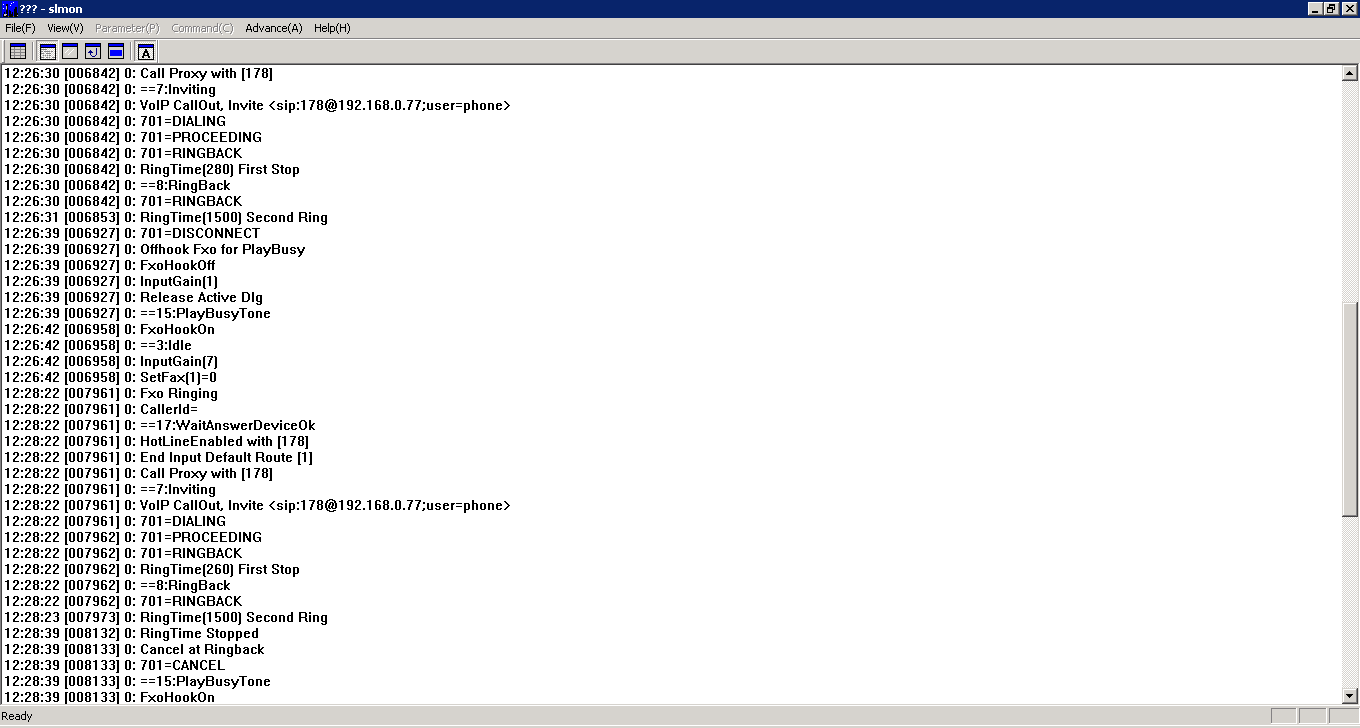

Логи slmon за час примерно в аттаче

178 - это учетка на которую отправляется хотлайном со шлюза звонок входящий.

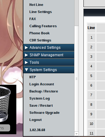

вот, которая мне на почту приходила.
