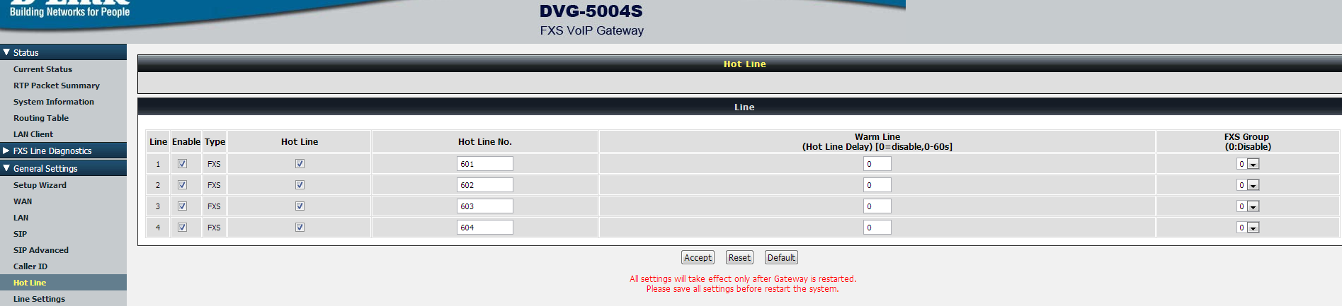

Я вот смотрю что после флеша срабатывает WarmLine и набирается 603. Сколько секунд стоит "на прогрев"?

Ну если речь идет о параметре WarmLine на закладке Hot Line, то стоит 0=disable.

А хотлайн настроен?

Настройки HotLine
HotLine.png [ 87.68 KiB | Просмотров: 5407 ]
