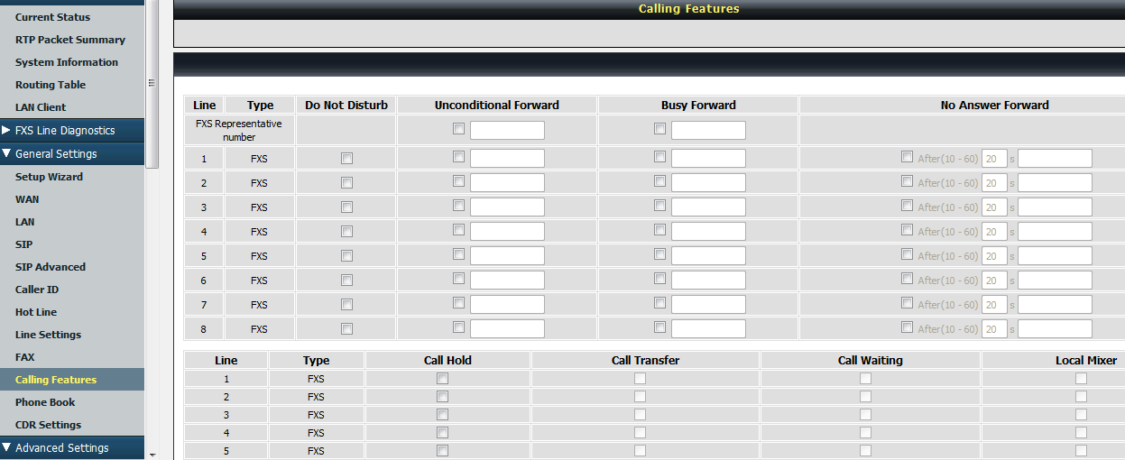

Вроде в данной менюшке(на скрине), можно поиграться с переадресацией
screen.png [ 40.07 KiB | Просмотров: 2748 ]

to ZHEN`KA`: не совсем понимаю как сделать с помощью переадресации, нужно будет вводить фиктивные экстеншены, как тогда с исходящей будет?
