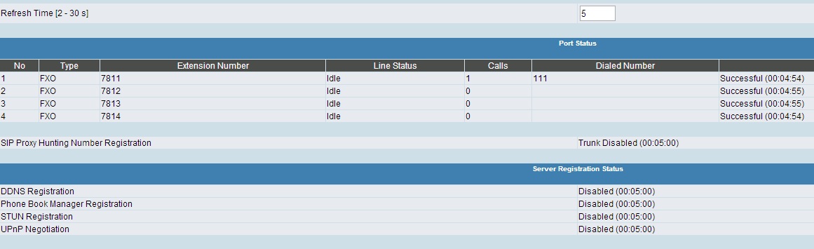

Маленький кусочек лога из FreePBX:
pbx.c: -- Executing [s@macro-dialout-trunk:19] ExecIf("SIP/502-0000000c", "1?Set(CONNECTEDLINE(num,i)=111)") in new stack
pbx.c: -- Executing [s@macro-dialout-trunk:20] ExecIf("SIP/502-0000000c", "1?Set(CONNECTEDLINE(name,i)=CID:7812)") in new stack
pbx.c: -- Executing [s@macro-dialout-trunk:21] GotoIf("SIP/502-0000000c", "0?customtrunk") in new stack
pbx.c: -- Executing [s@macro-dialout-trunk:22] Dial("SIP/502-0000000c", "SIP/7812/111,300,Tt") in new stack
netsock2.c: == Using SIP RTP TOS bits 184
netsock2.c: == Using SIP RTP CoS mark 5
app_dial.c: -- Called SIP/7812/111
app_dial.c: -- SIP/7812-0000000d answered SIP/502-0000000c
rtp_engine.c: -- Locally bridging SIP/502-0000000c and SIP/7812-0000000d
Но звонок все равно упорно идет через первую линию, хотя FreePBX передает нужный номер порта...
Скрин со шлюза:
img.jpg [ 91.34 KiB | Просмотров: 2749 ]

Вообщем как-то через "костыли" получилось привязать SIP номер к конкретному FXO
В логах астериска выглядит так:
pbx.c: -- Executing [s@macro-dialout-trunk:22] Dial("SIP/502-00000020", "SIP/7812/78129097XXXXXXX,300,Tt") in new stack
app_dial.c: -- Called SIP/7812/78129097XXXXXXX
app_dial.c: -- SIP/7812-00000021 answered SIP/502-00000020
Самое забавное что "Префикс - 9" (выход на городскую линию через АТС) пришлось добавить в раздел "приставка", где я указывал номера FXO, когда добавлял "9" в раздел "префикс" то 9 не набиралась перед номером, вообщем ппц какой-то :shock:
Вот скрины из астериска и VoIP шлюза:
P.S. С входящими звонками все сразу завелось, "входящий вызов" FXO#xxxx ----> Asterisk ----> SIP#5xx и так 4 абонента, а вот с исходящими хоть и работает сейчас но чувствую что это как-то через Ж...У сделано :evil: не должно быть всяких записей в "приставка" и "префикс" но как реализовать по уму ... хз
img2.jpg [ 89.76 KiB | Просмотров: 2746 ]
img1.jpg [ 107.76 KiB | Просмотров: 2746 ]

а вы два FXO зарегистрировали как два разных пира !?!
есл как один то и будет как описано у вас - если два разных то все прекрасно рулится на основе правил ;-)
