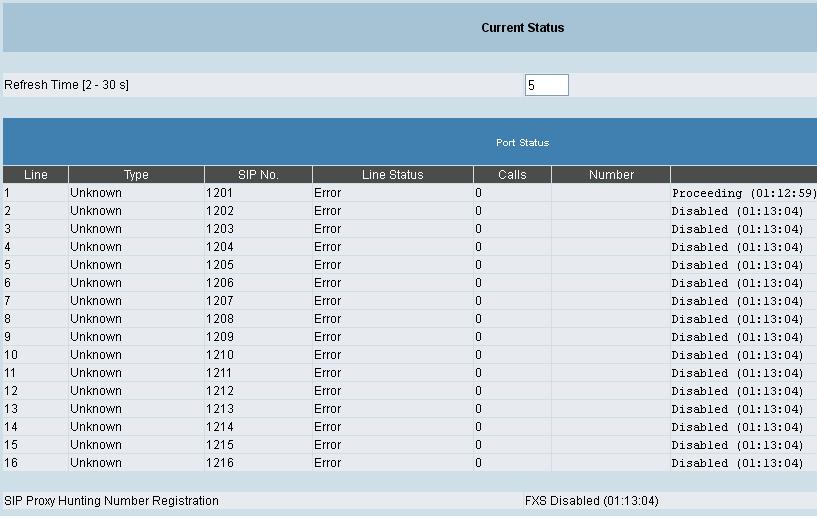

Нет желания плодить кучу тем. Есть DVG-2032S/16CO/A1, с установленным модулем 16MO/A2. по сети 220в прилетел "привет", и в состоянии светится ошибка(на скрине). Восстановлению модуль скорее всего не подлежит, или это проблема с шасси? Модули сняты с производства, и не купить, кругом версии C1A предлагаются

Боюсь, фтопку весь девайс, если модуль хоть на попробовать не найдется

Модуль, можете сдать его в сервис. В продаже модули B1 в данный момент отсутствуют
