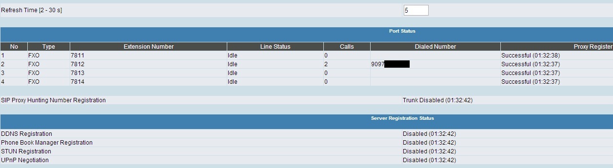

Но звонок все равно упорно идет через первую линию, хотя FreePBX передает нужный номер порта...
Скрин со шлюза:
img.jpg [ 91.34 KiB | Просмотров: 2734 ]

Вообщем как-то через "костыли" получилось привязать SIP номер к конкретному FXO
В логах астериска выглядит так:
pbx.c: -- Executing [s@macro-dialout-trunk:22] Dial("SIP/502-00000020", "SIP/7812/78129097XXXXXXX,300,Tt") in new stack

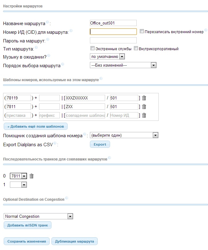

Самое забавное что "Префикс - 9" (выход на городскую линию через АТС) пришлось добавить в раздел "приставка", где я указывал номера FXO, когда добавлял "9" в раздел "префикс" то 9 не набиралась перед номером, вообщем ппц какой-то :shock:
Вот скрины из астериска и VoIP шлюза:
P.S. С входящими звонками все сразу завелось, "входящий вызов" FXO#xxxx ----> Asterisk ----> SIP#5xx и так 4 абонента, а вот с исходящими хоть и работает сейчас но чувствую что это как-то через Ж...У сделано :evil: не должно быть всяких записей в "приставка" и "префикс" но как реализовать по уму ... хз
img2.jpg [ 89.76 KiB | Просмотров: 2731 ]
img1.jpg [ 107.76 KiB | Просмотров: 2731 ]

а вы два FXO зарегистрировали как два разных пира !?!
есл как один то и будет как описано у вас - если два разных то все прекрасно рулится на основе правил ;-)
