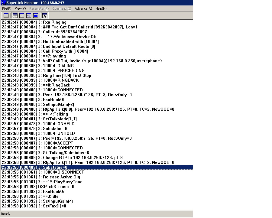

К шлюзу подключено 4 линии которые через hot line передают вызов на 3cx.
настройку шлюза делал вот по этой инструкции http://www.3cx.ru/blog/d-link-dvg-6004s ... %82%D0%B0/
Идет звонок на линию fxo - шлюз передает сигнал на 3cx - и если звонящий бросит трубку до ответа то сигнал так и идет. Не происходит сигнал отбой.
Подскажите где и что смотреть?
В slmonitor где выделено синим заканчивается лог даже после того как я положил трубку. дальше лог идет когда я принудительно обрываю звонок из 3cx.

Trunk management --> Cpt cadence settings. Настраивайте определение сигнала занято
