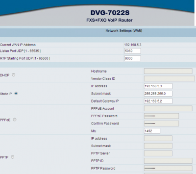

День добрый!
есть сеть в офисе 192.168.0.0/24 и удаленная сеть 192.168.5.0/24 связь между сетями настроена по средствам IPSec (DFL860/260) . из сети 192.168.0.0/24 я вижу все устройства сети 192.168.5.0/24 кроме вышеупомянутого шлюза, при этом внутри своей сети он нормально виден и я могу на него зайти и порыться в его потрахах. Вероятность в том что проблема с настройками IPSec минимальна так как все работало, и настройки IPSec не менялись. Если надо что-то еще то говорите. Сброс настроек и перенастройку делал, результата нет, может чего упустил, буду благодарен за помощь...
Комментарий к файлу: Настройки WAN DVG7022S
screenshot.png [ 63.05 KiB | Просмотров: 4066 ]

Проверьте default gateway на 7022

Сообщений: 76
он такой какой должен быть, причем заметил, на нем настроен syslog server, который находится в 192.168.0.0/24 и он ему исправно отправляет данные, в момент напрмиер сохранения настроек. Странно как то, где-то все же я туплю...
