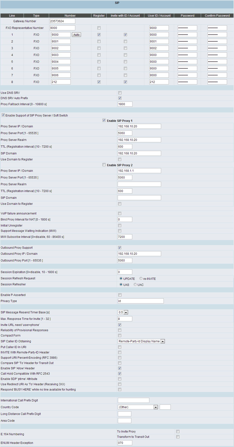

Скриншот настроек sip и првую строку лога (Login...) выложите пожалуйста.
СообщениеДобавлено: Пт апр 12, 2013 08:25
Зарегистрирован: Ср апр 10, 2013 12:38
09:02:25 [001134] Receive Cmd=1100, ParaLen=5, Para=[Login]
09:02:25 [001134] Login == Ver(1.02.38.43.9367 2009/08/25 17:45:23) PId(242.DLink.NoPrefix.drtp.vlan) Drv(0.9.5.1.1928) Hw(SA7O8) == 0.6.7-1
SIP.png [ 85.47 KiB | Просмотров: 2581 ]
