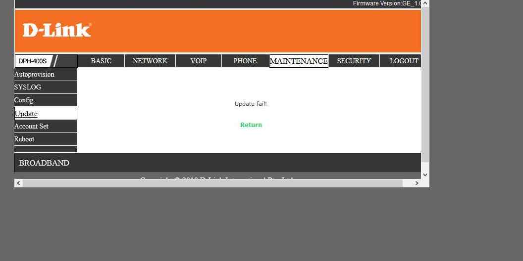

Телефон DLINK DPH-400SE/E/F3, случайно обновили прошивкой:
ftp://ftp.dlink.ru/pub/VoIP/DPH-400SE_E ... 0429163100).z
После этого он перестал работать (после инициализации - пустой экран).
На девайс заходит по http, telnet :), а также через режим POST MODE.
При обновлении оригинальной прошивкой (DPH400SE_F3_2c20V2_2_75_46T20130225174240.z), ошибочно установленная прошивка пишет Update Failed, и не дает обновиться!
Пробывал обновится различными способами через телнет, web , post mode, везде неудача. :(
Может у DPH-400 есть аварийный режим?
Как например у (DIR-300, DWL-2100, DWL-3200), при котором можно стереть
образ прошивки, и девайс предложит авариный режим для заливания прошивки.
Или режим суперпользователя, при котором можно принудительно удалить и залить прошивки. :)

1. Скачал прошивку и положил её на диск С
2. Включил прогу Tftpd32 и показал ей расположение прошивки
3. Далее все видно на картинке
А что за имя и пароль нужно указывать? Я нигде их не заполнял.
Пробывал также сходу командой tftp -i 192.168.10.1 DPH400SE_F3_2c20V2_2_75_46T20130225174240.z и тоже ошибка.

Glazyrev писал(а):
Не TFTP а просто FTP с логином и паролем и измените длину символов файла.
И тут облом. Даже нет коннекта к фтп в логах сервера.
Всё, осталось только отправить в СЦ?

Alexey Motkov писал(а):
tftp логин и пароль оставьте пустым
Получилось поля оставить пустыми, но всёравно ошибка. Да и в логах тфтп пусто.
Скриншот прилагается.
